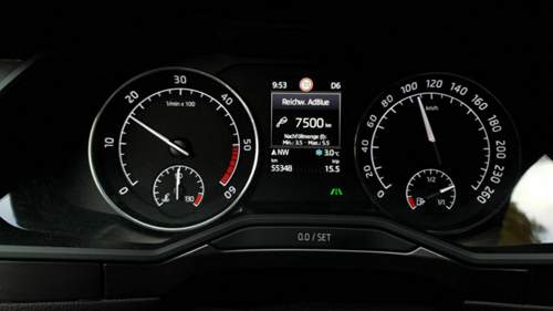

Bin gestern durch einen Ort gefahren, wo so eine Anlage steht, die dir anzeigt, wie schnell du fährst. Hatte am Tempomat 55 eingestellt, an der Anlage wurden 51 angezeigt.
Der Tacho geht also zwischen 3 und 4 km/h vor. Ich finde, das ist eine ziemlich hohe Abweichung.
Kann oder sollte man da was unternehmen?
Wie ist das bei höheren/niedrigeren Geschwindigkeiten: wächst/schrumpft die Abweichung entsprechend, oder ist die Differenz konstant?
Und wie wirkt sich das auf den Kilometerzähler aus? Da es ein Leasingfahrzeug ist, geht es am Ende schließlich um bares Geld, wenn bei Übergabe ein paar Tausend km mehr (oder weniger?) auf dem Tacho stehen.

das ist so gewollt und völlig normal. Das ist bei jedem Auto so.
"Fahrzeuge, die nach dem 1. Januar 1991 zugelassen wurden, dürfen zehn Prozent plus vier Kilometer pro Stunde langsamer sein, als es der Tacho anzeigt (Paragraf 57 StVZO)"

Die Geschwindigkeitsanzeige muss(!) zwangsläufig immer vorgehen, weil die angezeigte Geschwindigkeit niemals unter der tatsächlich gefahrenen liegen darf. Die erlaubte Abweichung ist recht groß (max. 10 % v + 4 km/h).
Die Hersteller tragen dem Rechnung, indem sie die Anzeige entsprechend manipulieren.
Ich kann dich jedoch beruhigen, das ist alles völlig unabhängig von der Anzeige des Kilometerzählers.

Um ein Gefühl für die Abweichung von Tacho-Anzeige und realer Geschwindigkeit zu bekommen kann man
sich einen OBD-Adapter und eine App fürs Handy besorgen und sich die "wahre" Geschwindigkeit anzeigen lassen oder mit einer GPS-basierten App die Geschwindigkeit gegenprüfen oder sich mit Stoppuhr und den Leitpfosten an der Straße beschäftigen...hat aber auch alles gewisse Toleranzen :P

Da ist zum einen der Reifenverschleiß.
Der Umfang eines Reifens nimmt während des Reifenlebens ab.
Bei meinem alten Auto (BMW E61 530d) machte das zwischen 2 und 4 km/h Tachoanzeige bei 100 km/h aus.
Mit neuen Reifen zeigt der Tachometer weniger (unrealistischer) an, weil die Räder langsamer drehen.
Wenn nun Deine Anzeige über das gesamte Reifenleben genau gleich bleibt, kann das nur heißen, dass das Fahrzeug die Abweichung mittels GPS korrigiert.

Radar-Blitzer (Laser nicht, die sind genauer) "blitzen" bei "echten" 10% zu schnell, sprich:
Ein 50er Blitzer blitzt bei "echten" 55km/h. Das sind bei sehr vielen Fahrzeugen fast 60 km/h nach Tacho.
Wer also im Ort mit 50 km/h oder knapp drüber fährt und vor einem Blitzer bremst, hat entweder ein Bildungsdefizit oder ein (ernstes?) Problem mit der Realität 😁
Umgekehrt heißt das, dass sehr viele Autos einen 100er Blitzer mit 120km/h Tacho passieren können, ohne geblitzt zu werden.
Mein altes Mercedes Cabrio passiert den 100er Blitzer problemlos mit Tacho 120, ich bin also tatsächlich langsamer 😁
Bei meinem aktuellen BMW, korrekten Luftdruck in den Reifen vorausgesetzt, sind es 57 km/h nach Tacho. Bei 56 km/h werde ich nicht geblitzt.
Am 100er werde ich aktuell bei exakt 117 km/h Tacho geblitzt, bei 116 nicht.
Ich würde also stark vermuten, dass derzeit bei meinem Fahrzeug die Tachoabweichung bei ca. 6,5 bis 7% liegt.
Das ist bei jedem Fahrzeug anders. Man kann das nur mit GPS überprüfen, eine andere Möglichkeit gibts nicht. Und je nachdem, wie viel man fährt, ändert sich das mit dem Reifenverschleiß geringfügig.

"150" km/h laut Anzeige bedeutet z.B. 142 nach GPS bei mittelmäßig abgefahrener Winterbereifung 235/45R18, "131" sind eher 125 und "87" um die 82.
Gilt so natürlich nur für meinen Superb in der Situation.

"150" km/h laut Anzeige bedeutet z.B. 142 nach GPS bei mittelmäßig abgefaherenener Bereifung 235/45R18.
Der weicht wahrscheinlich weniger ab als meiner. Diese geringen Unterschiede werden normal sein.
Bei 240 km/h Tacho sind es bei mir echte 228 km/h.
Und im Begrenzer bei Tacho 250 sind es echte 237 km/h. Mehr ist nicht 😁
