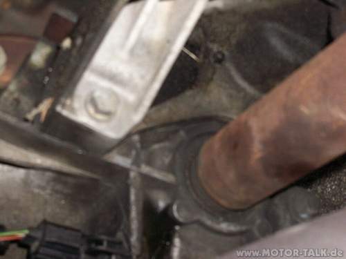

kann da nicht mal bitte einer ein bild von machen? handykamera, ausgebauter zustand des getriebes... irgendwas 🙂

Hier, siehe Anhang. Ist aber ein Notfoto, ohne Sicht angefertigt ...........ganz unten links im Bild !! Ichhab eben die Hand zwischen Spritzwand und Motorblock so weit wie es ging hinuntergesteckt und dann das Foto geschossen.................
Man sieht den Sensor allerdings GENERELL nicht gut : die obere Hälfte wird vom Anschluss-Stecker bedeckt............die untere Hälfte steckt im Getriebe !
Der Sensor steckt von OBEN so im Getriebe, daß man ihn von der geöffneten Haube aus NICHT sieht und von unten aus nur unter bestimmten Blickwinkeln und wenn eine Lampe (Werkstattleuchte empfohlen) brennt !!
So sieht er komplett aus : http://cgi.ebay.co.uk/.../370383419501
Ohn Hebebühne oder zumindest ohne gründliches Anheben des Wagens kommst du an diesen Sensor NICHT heran !! Man bräuchte sonst Krakenarme 😁😁
Wenns mir mal gaaaanz langweilig ist, mach ich noch ein richtiges Foto 😉
