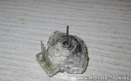

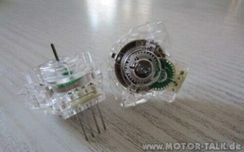

Wer keine Lust hat das "Gefummel" der Reparatur des Schrittmotors selbst zu machen, für den biete ich hier eine Austausch-Lösung an:
Die auf den beiden Fotos ersichtlichen Schrittmotor-Modelle biete ich im Austausch an.
Die Kunststoffwelle ist bei den von mir überarbeiteten Motoren durch eine Metallwelle ersetzt und somit entsprechend haltbarer.
Je Stk. 30,-€ im Austausch.
Rechnung gibt es natürlich auch dazu.
Wünsche allzeit gute Fahrt
Gruß k.krapp
PS: Diese Angebote sind auch bei ebay und ebay Kleinanzeigen zu finden.
