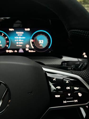

Hallo, hab zwar die Suche probiert aber auf Anhieb Nix gefunden. Vielleicht auch falsch gesucht. Fahre den Golf 8 erst eine Woche. Ist das Ausblenden der Tacho Zahlen normal und wann tut er dies? In welchem Zusammenhang?
Sorry Bild ist leider unscharf geworden

Ich glaube wenn du rechts in der Tube wo die digitale Geschwindigkeit steht eine andere Anzeige wählst dann zeigt er dir auch die Tacho zahlen wieder an

Ja das ist eine Animation. Ich finds ziemlich cool

Das ist normal - passiert immer dann wenn der Wagen über die Verkehrszeichenerkennung eine neue Geschwindigkeitsbegrenzung erkennt.

Ahh, jetzt hab ich es auch geschnallt

Hier gibts noch weiteren Lesestoff:
https://www.motor-talk.de/forum/tacho-bei-aktiver-vze-t7355640.html
