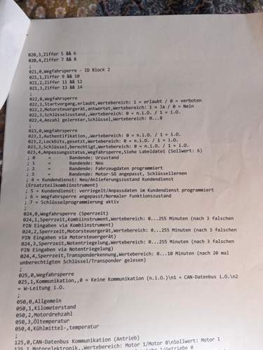

Ich wollte den eeprom auslesen am Tisch nur irgendwie klappt das nicht so ...
Ich habe Plus ,Minus und K Kline genommen alles laut belegungsplan..
Wollte es mit k+can commander aus lesen
Jetzt ist die Frage was mach ich falsch ist es das Programm oder hat es was mit dem Can zu tun ? Ist der Sporttacho

Ich habe das schon angeschlossen, wie sieht das mit den Fehlern aus? Geht es auch, wenn noch Fehlermeldungen im Tacho stehen. Wie kann ich sehen das er die Transponder gelesen hat?
Entweder kannst du es an dem WFS Symbol erkennen dieses sollte weggehen oder über die MWBs.
Über die mwb 22
