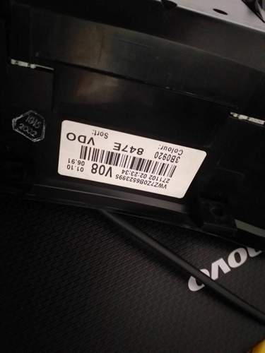

Hallo
Ich wollte den eeprom auslesen am Tisch nur irgendwie klappt das nicht so ...
Ich habe Plus ,Minus und K Kline genommen alles laut belegungsplan..
Wollte es mit k+can commander aus lesen
Jetzt ist die Frage was mach ich falsch ist es das Programm oder hat es was mit dem Can zu tun ? Ist der Sporttacho

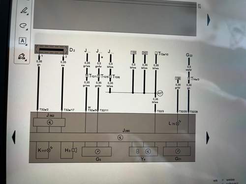

Stecker blau: 1 zündung/23 +/24 -/ 25 kline
Obd: pin 16 +/ pin 4+5 -/ pin 7 kline

Der 3bg Tacho ist doch von der Belegung gleich oder ?
Den Sport tacho konnte ich lesen nur bei dem 3bg geht es nicht leider

Welchen 3bg tacho?
