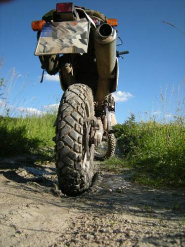

Thema Breitreifen: Setzt den Post mal ins Porsche Forum. Die werden dir was zum Thema Auflagefläche erzählen. Ich habe jedenfalls schon Porsche gesehen, die um Welten besser weg kamen als ein Kleinwagen (im Schnee). Somit muss ich sagen - ich unterschreib Deine These nicht.
Ja, das wäre sicher lustig. Ich glaube aber kaum, dass wir hier von vergleichbaren Reifen oder -Bedingungen sprechen und einen Porsche mit einem Kleinwagen zu vergleichen? Dann eher mit einem Bus (was das Gewicht betrifft). Beobachte mal bei starkem Regen oder im Winter, welche Autos du da in den Leitplanken kleben siehst. Schau dir auch genau die Reifenbreiten an. Dann wirst du einsehen, dass das, was deren Fahrer offensichtlich auch geglaubt hatten, wohl nicht ganz stimmen kann (juch-huh, wieder ein Klischee ausgegraben! Aber was soll ich machen, manche stimmen eben...).
(zumal bei losem Untergrund eine breite Auflagefläche teilweise durch Luftablassen provoziert wird)
Ja, das Argument kommt "immer". Meist von denen, die sie haben, oder von denen, die sie verkaufen wollen. Aber welche Fahrsituation gibt es schon, wo das interessieren könnte? Und überwiegen am Ende nicht die Nachteile? Fährst du etwa vorwiegend auf sandigen Straßen, wüstennah vielleicht? Oder im Gelände? Also ich kenne eher NASSE Straßen hier in Deutschland und ansonsten vorwiegend zumindest sandfreie. Da sind nun mal schmale schmale Schluffen überlegen, was auch physikalisch leicht erklärbar ist. Auf trockener Fläche kannst du allenfalls noch weichere Gummimischungen nehmen, um die Haftung wieder auszugleichen. Bei entsprechend hohem Verschleiß natürlich. Oder Slicks, mit Warmhaftung sind die dann sogar besser. Werden aber von der Rennleitung nicht akzeptiert und helfen auf Regen und Schee schon gar nicht. Schon mal überlegt, warum MOTORRÄDER mit 150 Sachen durch tiefe Wasserpfützen heizen können, ohne die Haftung zu verlieren? Ein Tipp: Die Reifen sind schmal und obendrein rund im Querschnitt - kaum Chancen für das Wasser, sich vorn aufzustauen.

Hab ich wohl nem Breitreifenbesitzer auf den Zehnagel getreten, wie?
Und dann auch noch einem, der MIR Ahnungslosigkeit vorwirft und selbst damit strahlt 🙄
Selbstverständlich gibt es Allrad bei Motorrädern
http://m.motorradonline.de/.../105648
Aber die meisten Motorradfahrer kommen auch ganz gut ohne aus. 😉
