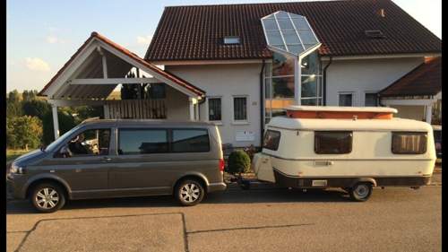

Ich möchte mit einen T6 Diesel als Zugfahrzeug (nicht ausschließlich) zulegen. Schwanke zwischen 110 und 150kW 7-Gang DSG und frage mich ob 4motion sinnvoll ist. Verbrauch spielt auch eine Rolle. Mein Wohnwagen wiegt so um 1.500kg (max. 1.700kg, erreiche ich aber nie!).
Ich möchte nicht schnell und sportlich fahren, aber am Berg auch nicht verhungern mit Wohnwagen hinten dran. Im Winter geht es (ohne Wohnwagen!) gerne in die Berge, kommt der T6 dort ohne 4motion klar, oder empfiehlt es jemand?

Hallo, wir sind jetzt den T6 probegefahren, auch wir wollen 1,5Tonnen Wohnwagen hinten ran hängen.
Die 150 PS sind voll ausreichend, tempo 100 sollte auch auf grösseren Steigungen locker möglich sein.
Dei Sachltung funktionierte so knackig das wir jetzt auf das DSG verzichten werden, sobald man auf der Autobahn ist hat man eh 99% den höchsten gang drin.
ACC muss auch nicht sein Tempomat reicht bei tempo 95 volkommen aus und macht weniger Theater bei Schnee und Nässe, und ein starkes abbremsen mit Gespann weil ein Baustellenschild etwas rausragte wollen wir auch nicht mehr.-
Warscheinlich wird es also bei uns der 150PS Schalter als California werden, wobei man dafür auch einen astreinen Volvo Xc90 bekommen kann ......
