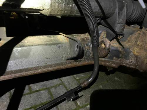

ich bin aktuell dabei unseren 91er T4 (2.5 Benziner AAF) auf Syncro umzubauen.
Letzte Woche hatte ich bereits bei unserem Spender Fahrzeug den Motor samt Getriebe ausgebaut. Heute bei unserem T4. Dabei musste ich allerdings feststellen das die Getriebeaufhängung unterschiedlich sind. Bei dem Syncro sitzt sie weiter links und bei unserem genau in der Mitte wo später die Kardanwelle durch möchte. Muss ich jetzt auch noch den ganzen Aggregateräger wechseln?
Bei allen Syncro umbauten die ich mir bis her durch gelesen habe, stand nie etwas davon den Träger zu tauschen. Die meisten haben einfach nur das Getriebe gewechselt.
Noch eine Frage. Unser Bus hat eine Hydraulisch betätigte Kupplung, wobei die vom Syncro über Seilzug geht. Kann ich das einfach umbauen?
Im Anhang hab ich mal zwei Bilder eingefügt, welche die Getriebestützen zeigen.

Den Aggregateträger wirst du wohl leider wechseln müssen ...
Für die Kupplungsbetätigung wahrscheinlich auch den Pedalbock. Und den Bremsflüssigkeitsbehälter, damit der eine Anschluss zu ist.
Den Tacho solltest du behalten können, den Kabelbaum lässt du ja auch drin, da passt das sicher zusammen
Oh man... aber ich konnte es mir gestern Abend schon denken. Dann werd ich heute wohl oder übel mal den Aggregateträger ausbauen.
Was ich aber nicht verstehe ist, warum muss ich den Pedalblock und den Bremsflüssigkeitsbehälter mit tauschen?
Unser Bus hat bereits eine hydraulische Kupplung. Kann ich nicht einfach nur die Betätigung an der Kupplung ändern?
Normalerweise nicht, das Getriebe ist ja anders aufgebaut. Du kannst ja nicht statt dem Seilzug den hydraulischen Ausrücker umbauen und fertig. Du wirst die zum Getriebe passende Kupplungsbetätigung nehmen müssen.
Den Bremsflüssigkeitsbehälter musst du nicht unbedingt tauschen, aber eben den Anschluss für die Kupplung dicht verschließen.
Da ist der andere Behälter wahrscheinlich einfacher ...
Doch da kannst du einfach die Betätigung vom Zug ab und den Nehmerzylinder dran schrauben ans Getriebe.

Der Aggregaterträger ist nun erfolgreich gewechselt. Der Träger stammte aus einem 98er Syncro 2.5 TDI 102PS, sprich breite Spur.
