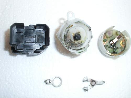

Guten Morgen liebe Community. Nachdem ich mit euer Hilfe den Motor nach einer langen Fehlersuche zum Starten bringen konnte und ein halbes Jahr ohne Probleme mit meinem T3 1y Umbau Camper fröhlich durch die Welt gefahren bin, musste ich gestern zum TÜV. ( eigentlich schon seit Mai überfällig). Vor der Abnahmehalle in der Schlange immer Motor aus warten und nachrücken. Als ich dran war und erneut starten wollte sprang der Wagen nicht mehr an. Motor dreht aber keinen Strom am „Absteller“ . Nach langem rumprobiern (auch mit Starpilot) habe ich vom Sicherungskasten direkt auf den Absteller überbrückt, sprang er an. Ging aber nicht mehr aus. Bin dann so erstmal nach Hause gefahren. Zu Hause Motor durch abziehen des Kabels vom Absteller „abgewürgt „. Das heißt Strom fließt bis zum Sicherungskasten. Wo kann das Problem liegen? Streifensicherung? Relais? Für eure Hilfe bin ich dankbar . Viele Grüße aus Hamburg

Zündanlassschalter mal gemessen ? Da sollte der Absteller Plus her bekommen.
Wie schon gesagt, evtl der Anlaßschalter. Könnten die Kontakte verschmort sein. Um den zu wechseln, muß das Zündschloß ausgebaut werden.
Zündschalter Golf 3
Huhu. Beim letzten Mal war es auch der ZNA. Den habe ich getauscht und nicht erwartet das der nach 3Jahren wieder schlapp macht. Ich habe einen neuen Bestellt. Ich hoffe es ist dann die Lösung! Viele Grüße
Heute alle Teile angekommen. Nur mal Kurzer Test.. springt an als wäre nichts gewesen.. so macht Fehlersuche keinen Spaß.. Freitag soll es mit der Familie in den Urlaub gehen… wohl fühle ich mich nicht..
