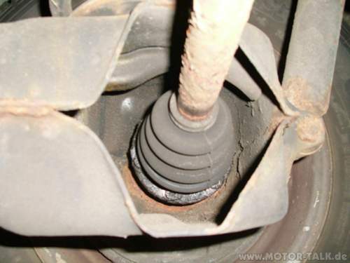

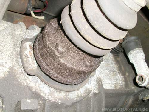

Zieh erstmal die Gelenkwellen Getriebeseitig und Radnabenseitig nach (8 er Vielzahn oder 6 er Inbus). Die Gelenkwelle in der Mitte leicht vor/zurückdrehen drehen, ob Spiel in den Gelenken zu merken ist. Pleuellagerschaden würde man beim scharfen Gasgeben, ohne eingelegten Gang durch klappern hören, außerdem würde die Ölkontrolle im Leerlauf leuchten. Wenn die Gelenkwellen fest sind, könnte es aus dem Getriebe kommen, Lager Diferentialwellen. Was man machen könnte, Getriebeöl in ein sauberes Gefäß auffangen, und auf Metallsplitter kontrollieren.
G1-getriebeseite
G2-radnabenseite
