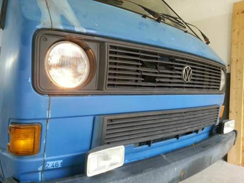

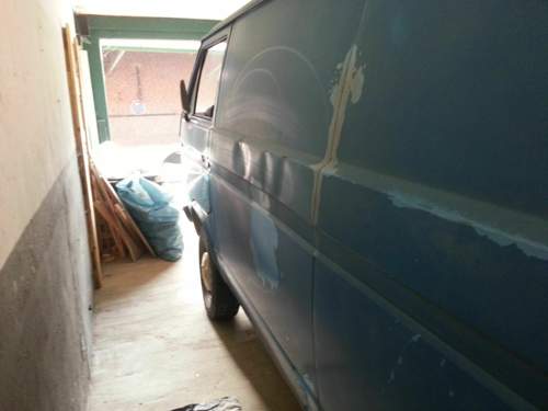

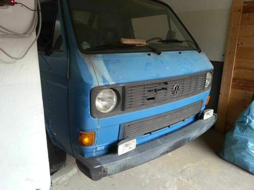

Ich mache am Wochenende ein Paar Fotos, wenn ich daran denke. Es ist halt ein 30 Jahre altes Auto, das noch nie restauriert wurde. Da wurden wohl schon ein Paar Roststellen beseitigt und das ganze Auto mit Rolle "lackiert", er hat ein Paar grössere Dellen und zwei, drei Durchrostungen am Scheibenrahmen aber trotz all dem steht er ziemlich gut da🙂 Da habe ich schon gaaaanz andere gesehen😉
Und da ich selbst Lackierer bin und einen guten Blechner kenne, könnte das ganze ein glückliches Ende haben, dauert halt bisschen.
MfG Serj
Warscheinlich ein ähnlicher T 3, wie von meinem Kumpel. Der ist zugelassen, und ich halt den am Leben,das er Läuft. Vor 2 Jahren zum TÜV Bleche reingebrutzelt, jetzt schon wieder 3 Durchrostungen gefunden 🙁.
Ist wohl ein Projekt, so wie dieser hier 😁
