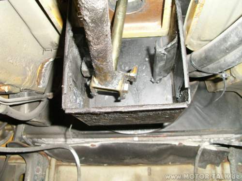

Hallo zusammen, in meinem T3 Td Bj. 88 wurde ein gebrauchtes Getriebe eingebaut da das alte defekt war.
Es lässt sich alles bis auf den 1. Gang wunderbar schalten!
Bei dem alten Getriebe hatte ich (bevor es ein Totalschaden wurde) immer wieder Probleme von dem 4. Gang in den 3. zu schalten... da war, wie man mir sagte, ein Synkronisations-Problem im Getrieb!Der erste Gang und alle anderen gingen immer super rein!!!
Jetzt eben ein neues, gebauchtes und das Problem mit dem ersten Gang!
Man muss den Ganghebel recht fest nach links drücken und dann nach vorne, dann geht es.
Der Zweite Gang geht rein wie Butter!
Der Mechaniker meint das es vom Getriebe selber kommt und dass ich mir keine Sorgen machen soll!
Ich habe im Netzt gelesen dass man auch auf den Füllstand achten soll... der soll nachträglich geändert worden sein von, bis Oberkannte Einfüllkante zu 15mm unterhalb der Einfüllkante.
Jetzt zu meiner Frage, ist das wahrscheinlich ein Problem im Getriebe oder kann man evtl. noch etwas verstellen?
Kann es auch an der Einfüllmenge liegen und wäre das dann aber nur bei warmen Getriebeöl bemerkbar?

@ T3 Carlos, bei mir ließ sich der 1. und 3. schlecht einlegen, und auch in Mittelstellung, also ohne Gang war rechts/links viel Spiel. Dieser Verzahnte Hebel ist mit Scheibe und Selbstsichernder Mutter auf der Schaltwelle befestigt. Die Mutter war zwar fest, aber die Scheibe so ausgearbeitet daß da Spiel vorhanden war. Neue dickere Scheibe "angefertigt", neue Selbstsichernde Mutter, Spiel war weg, und die Gänge ließen sich wieder genau einlegen.

Ich habe jemanden durchschalten lassen und mir erst mal von hinten nach vorne die Schaltwege angesehen!
Problem schlussendlich was der Schaltkasten vorne.
Der war leicht verzogen!
Beim schalten in den ersten Gang fehlten noch ein paar Millimeter damit er sauber und leicht rein gehen konnte... er lag sozusagen schon an der Führung auf und wenn man feste nach links gedrückt hat ging er dann ja auch rein.
Schrauben lösen, Schaltkasten leicht vetsetzen und wieder festziehen klappte nicht!
Ich mache das ungerne aber 2 Schläge mit dem Hammer gegen den Kasten und es schaltet sich wieder super... 1-4 und auch der Rückwärtsgang! Bei der Urlaubstestfahrt von 2000km hatte ich jedenfalls keine Probleme mehr!

Wieder mal ne Kleinigkeit mit großer Wirkung, bei dem langen Schaltgedöns reicht 1 mm...
G4-schaltung-vorne
Ja, den Kasten meine ich!
Als ich die Schrauben gelöst hatte und in die Richtung vom ersten Gang gedrückt hatte hab ich schon vom Fahrgastraum schreien gehört, jetzt geht es Butterweich! Hab noch nach den anderen Gängen gefragt und die gingen auch gut!
Nur wenn ich wieder losgelassen habe war das haken wieder da!
Na ja, wie ich schon geschrieben habe dann der Einsatz des Hammers weil ich sonst keine Lösung gesehen habe! ;-)

Hallo T3Carlos,
ja fang mal vorne an der Schaltkulisse an und schaue ob dort die Führungen richtig "einspuren" und gut geschmiert sind. Habe das gleiche Problem am T3 Syncro, weiß jetzt nicht, ob's beim 2W genau gleich ist. Das Schaltgestänge sollte m.E. von vorne beginnend bis nach hinten, schrittweise nach einander, eingestellt werden. Werfe Dich unters Fahrzeug und verfolge entsprechend die Mechanik, während oben einer die Gänge durchschaltet. Dann siehst Du schon wo es klemmt.
