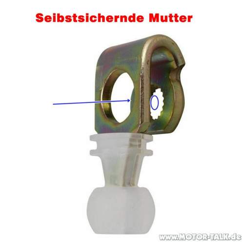

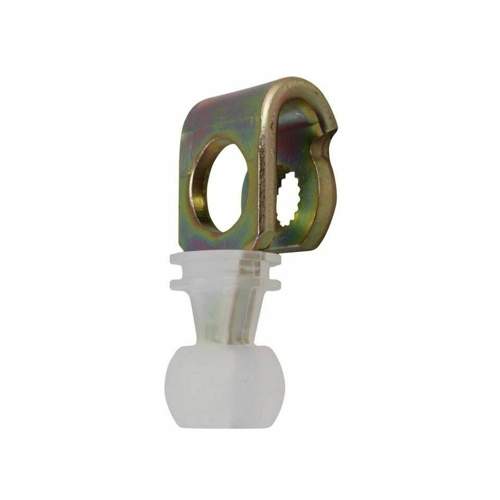

@ T3 Carlos, bei mir ließ sich der 1. und 3. schlecht einlegen, und auch in Mittelstellung, also ohne Gang war rechts/links viel Spiel. Dieser Verzahnte Hebel ist mit Scheibe und Selbstsichernder Mutter auf der Schaltwelle befestigt. Die Mutter war zwar fest, aber die Scheibe so ausgearbeitet daß da Spiel vorhanden war. Neue dickere Scheibe "angefertigt", neue Selbstsichernde Mutter, Spiel war weg, und die Gänge ließen sich wieder genau einlegen.

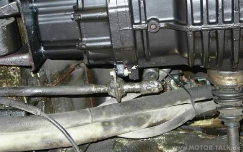

@CAHA_B8: Danke schon mal für das Bild, werde mir das mal ansehen... bin jetzt nur die nächsten Tage nicht beim Bulli! Wenn man nur die Verschraubung an der Schaltstange leicht verändert kann man wohl nicht so viel verschlimmbessern!? ??

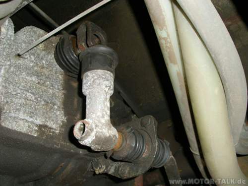

Kuck auch mal hier hin, ob die Schaltwelle ins Getriebe auch eine feste Verbindung hat. Wenn die Verzahnung von Deinem neuen gebrauchten Gebrauchten Getriebe ausgejuckelt ist, oder die Verzahnung des Hebels, kann auch bei festgezogener Mutter 1 mm Spiel vorhanden sein. Das wirkt sich durch den langen Schalthebel bis nach vorne durch lange Schaltwege aus, so daß die Gänge nicht da reingehen wo sie sollen.
Foto: Schaltung am Getriebe rechts hinten

Hallo trommel1960, du meinst das Kugelgelenk mit der Verzahnung... das dieses ausgenuckelt ist!?
-57
Wenn es die Verzahnung am Getriebe wäre dann ist das eher nicht so gut weil nur aufwändig und teuer zu reparieren!
@T3Carlos schrieb am 22. Februar 2016 um 19:10:48 Uhr:
Es sind nur wenige Millimeter, die sich diese Führung nach innen und außen verschieben bzw. verkippen lässt. Da kann also nicht viel schiefgehen. Wie erwähnt, ist das die einzige relevante Stelle für die Einstellung, an der der Mechaniker dran war.
