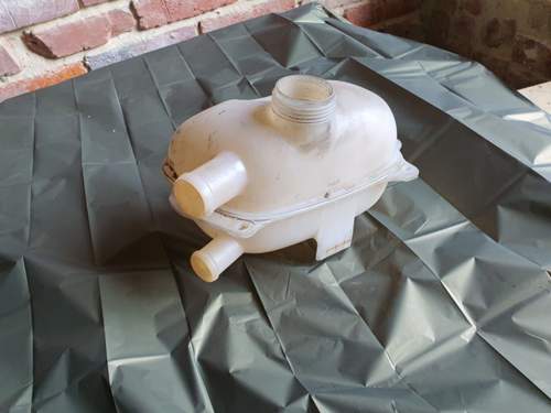

Moin Gemeinde, Ich hab ein kleines Problem mit meinem Kühlsystem. Habe auch nichts in anderen Themen darüber gefunden.
Bin am Samstag zum Kumpel in die Werkstatt fahren um nochmal versuchen zu entlüften. Auf meiner Balkantour hatte er ein wenig Kühlwasser in den Nachfüllbehälter gedrückt. Daher habe ich vermutet, das Luft im System ist. Aber 4500km ohne Probleme absolviert. Mit erschrecken musste ich aber dann Samstag feststellen, dass der Druck im laufe der letzten 1000km so hoch geworden ist, dass sich der Ausgleichsbehälter regelrecht aufgebläht hat. Habe jetzt leider kein Foto gemacht weil die Laune wieder dahin war. Aber der tieferliegende Teil vom Sensor an sich ist regelrecht raus gedrückt. Behälter (Febi Bilstein) ist vor einem Jahr neu gekommen.
Ich habe auch einen neuen original VW Deckel verbaut gehabt. Sollte nicht eigentlich der Druck wenn zu hoch über diesen Deckel entweichen? Bin ja froh, dass mir das Teil nicht um die Ohren geflogen ist.
Motor ist ein AAZ mit 100.000km.
Habe schon ZKD vermutet aber ich wollte mal wissen, wie es sein kann, dass sich soviel Druck aufbauen kann, ohne das dieser scheiß neue "originale" Deckel öffnet. Oder funktioniert der bei Luft einfach anders?
Beste Grüße Daniel

Mir fällt keine ein. Beiß in den sauren Apfel und besorg einen neuen Behälter samt Deckel beim gutsortierten Händler, nicht in Billigland. Den Schlauch zum Nachfüllbehälter mach auch neu. Und schau mal, ob der Überlauf vom Nachfüllbehälter (etwas über dem maximal-Strich) frei ist.
Und dann bau den verformten Behälter zum Deckeltester um und check mal alle Deckel, die Du hast, den neuen natürlich auch gleich.
Sollte sich rausstellen, dass alle Deckel Ok sind ist klar, dass es eine andere Ursache gibt und wir dürfen weiter suchen.
Viel Erfolg!
Gruß Jan
Behälter und Deckel hab ich jetzt von Meyle bekommen.
Den Deckeltester werde ich mir dann bauen und euch aufn laufenden halten, was die unterschiedlichen Deckel sagen.
Dieses Wochenende komm ich da aber nicht zum wechseln.
Und nach den Überlauf schaue ich auch mal.
