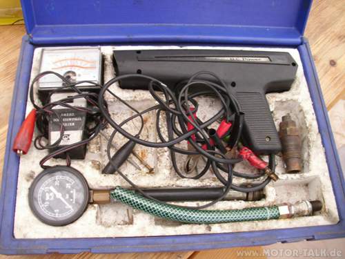

Hab mir vor ca 30 J mal diesen Satz gekauft (Kompressionsdruckprüfer, Schließwinkeltester und die Stroboskoplampe) Brauch ich heute nicht mehr, da sich die heutigen Motoren den richtigen ZZP selber suchen.
th
10-stoboskoplampe
