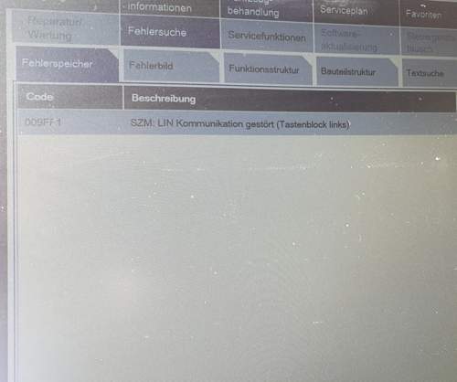

Habe folgenden Fehler im FS: 0x9FF1 E60-Mue: LIN Kommunikation gestört (Tastenblock links)
Details: IFH-0010: Datenuebertragung Interface/Steuergerät gestört.
Bei meinem 520d ist der Tastenblock links nur mit einer Taste belegt: DTC.
In der Praxis funktioniert der "Tastenblock links" bzw. die DTC Taste einwandfrei.
Habe mit Edibas Tool32 die Daten für das SZM - Schaltzentrum Mittelkonsole ausgelesen. Das SZM wird softwaretechnisch erkannt und ich bekomme alle möglichen Parameter angezeigt. Einen Fehler kann ich bei den Statusdaten nicht finden.
Frage 1: Gibt es vielleicht einen Counter, der für den "Tastenblock links" zurück gesetzt werden sollte (falls da ein ehemaliger Fehler wiederholt registriert wurde)?

Problem scheint gelöst! Der Fehler 9FF1 ist seit mehreren Tagen nicht mehr aufgetaucht.
Lösung: Reset des Steuergerätes SZM (Alternativ: Umkonfiguration von Parametern im SZM oder Update auf einen Softwarestand, der die gesetzte Parameter ignoriert, für die keine Tasten im Auto verbaut sind).
Ursache (Vermutung): Im SZM waren Tasten aktiviert, die nicht in meinem Auto verbaut sind.
Hintergrund: Bei meinem Modell gibt es in der Grundausstattung im linken Tastenblock der Mittelkonsole nur eine Taste, die DSC Taste. Optional können im linken Tastenblock weitere Tasten verbaut sein, für Sitzheizung oder zur Steuerung der Klimaanlage. In meinem Steuergerät war die Information hinterlegt, dass die Tasten für Sitzheizung und Klimaanlage vorhanden seien. Darum hat das SZM ständig versucht, mit diesen Tasten zu kommunizieren. Nachdem keine Rückantwort von diesen Tasten an das SZM kam, wurde nach ca. 16 Stunden ein Fehlereintrag in den FS gesetzt: "Kommunikation mit Tasten im linken Tastenblock gestört".

Nachtrag zum Reset des SZM:
Zuerst hatte ich das SZM resettet, während der Motor lief. Nach jedem Reset wurde der Fehler in den FS gesetzt. Die Einstellungen im SZM scheinen sich durch diesen Reset nicht zu verändern.
Zu einen späteren Zeitpunkt habe ich das SZM resettet, während der Motor ausgeschaltet ist (aber der BC an ist). Nun die Überraschung: die Werte im SZM wurden verändert. Insbesondere haben sich Einstellungen im Zusammenhang mit dem linken Tastenblock verändert.
Lerneffekt: Für den Reset macht es einen Unterschied, ob der Motor läuft oder nicht. Eine Rücksetzung der Parameter im SZM auf Werkseinstellungen scheint erst erfolgt zu sein, nachdem das SZM bei ausgeschalteten Motor resettet wurde!
