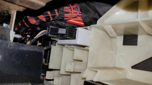

Weiter war meine Idee, mal das Interface zu reinigen. Gemäß TIS befindet sich das SZM an folgender Stelle:
https://www.newtis.info/.../XmW48of
Nach öffnen der Verdeckung die Überraschung: in meinem BMW ist am entsprechenden Steckplatz kein SZM verbaut (siehe Foto)?
Frage 2: Ist das SZM mit im Steuerelektronik Modul verbaut? Oder befindet sich das SZM in meinem Fall an einer ganz anderen Stelle?

Geräteträger hinter dem Handschuhfach

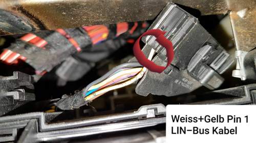

Habe das Interface mit Kontaktspray behandelt und die Kommunikation des SZM mit den Tasten gemessen. Überraschung: Sobald man die Tür zum Auto öffnet, startet die Kommunikation. Eine ständige Übertragung von digitalen Signalen (auch dann, wenn die Tasten der Mittelkonsole gar nicht betätigt werden). Bei so einer Dauerübertragung dürfte eine "Störung der Kommunikation des SG mit dem Tastenblock" in weniger als 0,01% aller Übertragungen im Falle meines BMWs stattfinden. Für so einen Fall müsste es eigentlich einen "Toleranzwert" im SG geben, dass eine selten auftretende Störung ignoriert wird.
Die Signale selber sehen sauber aus und verhalten sich ganz gemäß der Theorie für die LIN-Bus Übertragung.

Habe bei laufender Kommunikation zwischen SG und Tasten der Mittelkonsole das Pin 1 (LIN-Bus Signal) am Interface deaktiviert (somit kann das SG nicht mehr mit den Tasten kommunizieren). Alle anderen geschalteten Pins des Interfaces bleiben aber aktiviert.
Folgendes passiert: Das Spannungssignal auf dem LIN-Bus fällt von Betriebsspannung auf Masse. Nach ca. 2 Sekunden fängt der Master des SG wieder an zu senden (so als wenn nichts wäre).
Danach Pin 1 wieder am Interface aktiviert und FS vom SG ausgelesen: KEIN FEHLER im FS!
Eigentlich hätte ich erwartet, dass nun auch eine "Störungsmeldung der Kommunikation" im FS steht. Dem ist aber nicht so. Die Funktionalität der Tasten ist wie gewohnt gegeben.

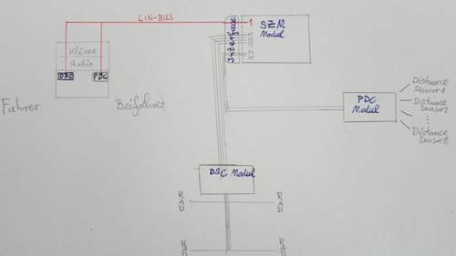

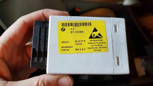

Habe ein Bild gemalt, auf dem alle wichtigen Komponenten dargestellt sind (siehe Schaltplan). In einem weiteren Bild sieht man das Interface und das SZM Modul.
Zum Schaltplan:
Die DSC Taste ist über ein Kabel mit dem SZM verbunden. Das SZM sendet ständig Signale über Pin1 (das ist praktisch ein einziges dünnes Kabel) an die DSC Taste und fragt "wurdest Du gedrückt? Und wenn ja, wie? (DSC, DTC oder Off). Sobald die DSC Taste gedrückt wird, bekommt das SZM die Info und leitet das DSC Modul an, die Antriebstechnologie entsprechend auszurichten (also z.B. DSC = Off für Drifting 😁)
Habe eine Vorrichtung gebaut, dass ich während des Motorlaufs den Pin1 deaktivieren kann (d.h. ich unterbreche die Verbindung zwischen DSC Taste und SZM).
Bei einer Unterbrechung würde man erwarten, dass ein Fehler gemeldet wird. Das SZM verhält sich aber in der Praxis anders. Es setzt die Spannung auf Pin1 auf Masse (praktisch in der Messung = 0V). Standardmäßig liegt an Pin1 Betriebsspannung an (ca. 14,5V). D.h. das SZM merkt, dass sich der Widerstand im Kabel geändert hat und hält inne. Nun scheint sich das SZM auf den neuen Widerstand auszurichten und fängt dann wieder an zu senden, als sei nichts gewesen. D.h. aus der Sicht des SZM findet kein Kabelbruch statt sondern nur eine Änderung des Widerstands des DSC Schalters. Das scheint der Grund zu sein, warum kein Fehler im FS abgelegt wird.
Weiterhin findet KEIN Reset des SZM statt. Beim Reset setzt das SZM die Spannung am Pin1 auf Betriebsspannung für einige Millisekunden (habe ich gemessen). Im Falle der LIN-Bus Unterbrechnung fällt aber die Spannung an Pin1 des SZM auf Masse.
Anmerkung: So verhält sich das SZM in meinem BMW. Kann natürlich sein, dass in anderen Modellen bei anderen Softwareständen andere Verhaltensroutinen hinterlegt sind.

SZM
