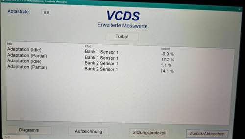

Hallo Leute, ich hab seit 3-4 Tagen ein Problem an meinem dicken. Er legt mir immer die 2 Fehler System zu Fett (mult) auf Bank 1+2 auf LPG Gas betrieb ab.
Hab dann mal den LMM sauber gemacht mit extra reiniger dafür. Und hab dann mal auf benzin gefahren um zu gucken ob der Fehler auch auf benzin auftritt... und siehe auf Benzin kommen 2. Fehler System zu mager auf Bank 1+2 (mult)
ich vermute mal der LMM ist nicht mehr in ordnung da ja immer beide Bänke als fehler angegeben werden.
was muss der LMM beim 4,2l BFM an luftmasse bringen? 260-280g/sec oder wieviel. Hat da jemand nähere infos zu oder habt ihr eine andere idee was das sein kann??

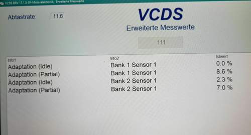

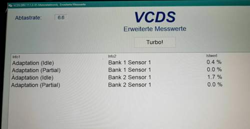

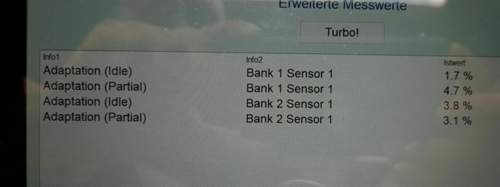

so hab mal die adaptionswerte ausgelesen
sieht scheiße aus
edit: hab mehrmals ausgelsen und jedes mal unterschiedliche werte. Kann da einer was mit anfangen oder was zu sagen?
Hast du die Fehler dazwischen gelöscht und somit die Werte resetet?
ja hab ich, mehrmals
aber diese werte auf dem bildschirm verändern sich nicht...
wenn ich sie einmal anklicke und sie ins feld links eingefügt werden dann sind die werte stabil und ändern nicht sie laufen also nicht hoch und runter
das ist doch nicht richtig oder?
Daher wohl die verschiedenen Werte.
Hattest du den Motor am laufen beim auslesen?
Ansonsten nochmals fehler Löschen, Erweiterte Messwerte aufrufen, Motor starten und ne runde drehen, dabei sollten sich dann die Werte deutlich verändern 🙂

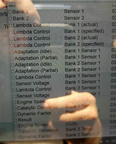

Ich lese den Kurzzeittrim und Langzeittrim mit VCDS immer im OBD modus aus, geht am einfachsten.
Lernwerte zurücksetzte mach ich folgender maßen:
Fehlerspeicher auslesen und löschen auch wenn keine fehler drin stehen.
Dann Adaption kanal 0 auswählen, lesen und lernwerte speichern.
Der Motor muß nicht nur laufen. Der Wagen muss in verschiedenen Lastbereichen gefahren werden. Ansonsten werden die Werte nicht richtig angelernt.
Add ist Leerlauf. Mult (partial) geht nur unter Last zu lernen.

kann mir jemand jetzt mal bitte genau erklären wie ich mit vcds den fueltrim auslese?
oder hab ich es schon richtig genacht oben (siehe bilder)
bin jetzt durch die diskusion hier verwirrt etwas... wie soll ich jetzt weiter vorgehen um meinen fehler einzugrenzen? wäre nett wenn mir jemand da helfen könnte.

Vorgehen.
Fehler löschen und sicherstellen, dass die Werte auf Null sind. Motor hierzu die ganze zeit aus.
Dann ein wenig durch die Gegend fahren, damit der partial-Wert gelernt werden kann. Im Stand geht das nicht, da die Last fehlt.
Danach schaut man sich die Werte an.
welche werte meinst du ?
unter Erw. Messwerte ? --> Adaptation ?? oder welche ?

ok habs jetzt verstanden wie das funktioniert mit den fuel trim
also folgendes; hab fehler gelöscht... werte waren dann auf null alle. Bin dann losgefahren richtung Autobahn auf der bahn dann die ganze zeit gute werte alles unter 5%
allerdings wenn ich dann nach 25km die Autobahn verlassen habe sind die werte hochgeklettert bis zu 19% - 21% bei beiden bänkrn auf (partial)
