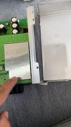

Den Verstärker habe ich auch schonmal aufgemacht um zu sehen ob Bauteile angeschmort oder Elkos aufgebläht sind. Nichts davon habe ich gesehen.
Für mein Verständnis ist der Verstärker Teildefekt.
Gebt ihr mir recht oder gibt es noch andere Möglichkeiten der Kontrolle / Reparatur?

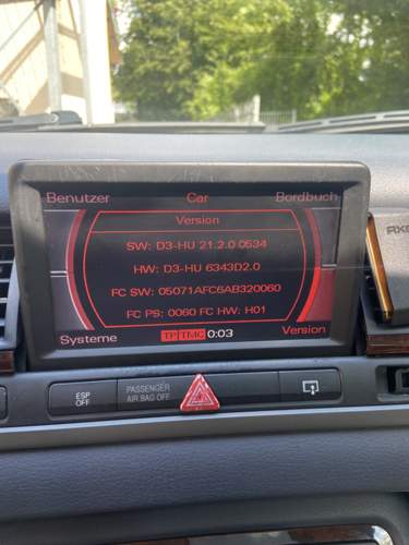

Man müsste auch genau wissen um welches MMI System es sich handelt.
Im MMI 2G zB unter System/Version kann man das sehen.

Man muss erstmal wissen welches System im Wagen verbaut ist.
Welches Bj. Ist der Wagen bzw mach mal ein paar Bilder von den Komponenten hinten im Kofferraum.

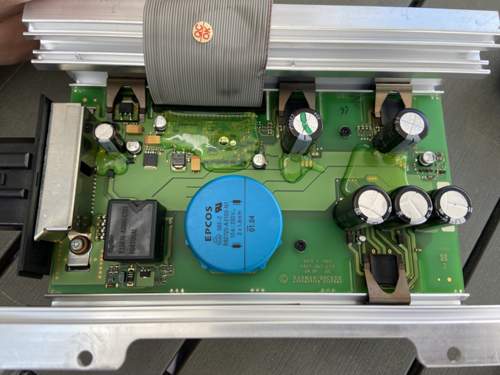

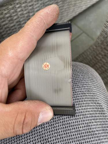

Das Kabel ist normal, ist lediglich Staub.

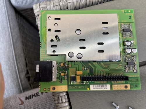

Die Platine schaut gut aus , zumindest auf dem Bold ist nichts zu erkennen.
Das Problem mit dem Knistern ist nicht so einfach rauszufinden.
Als erstes würde ich anfangen der Reihe nach die Komponenten die nicht für die Tonausgabe zuständig sind zu Brücken.
Wenn der Fehler nicht mehr auftritt die Komponente austauschen.
Tritt der Fehler weiterhin auf bleibt nur der Austausch des Verstärker und/oder K Box übrig.
Denn wenn man diese Brücke hat man auch keinen Ton.
