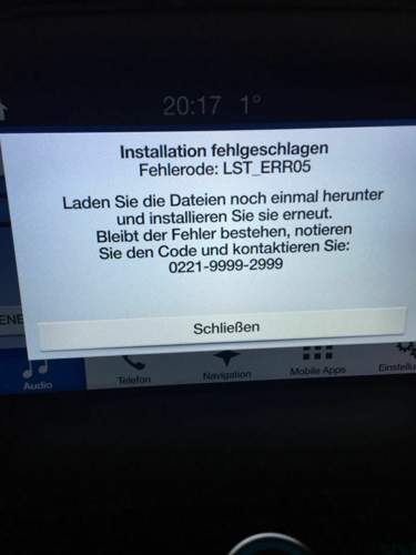

Ich habe folgenden Fehler. Was ist das?
Schau mal da nach , da ist es beschrieben
http://mondeo-mk5.de/.../?pageNo=2
Das hatte ich beim ersten Versuch auch!
Da hatte ich noch die Zip-Datei mit auf dem Stick! Zip-Datei auf Stick gelöscht und alles nochmal gestartet: Läuft perfekt! Mach einfach noch einen weiteren Versuch!

Könnte sein das es falsch entpackt oder nicht die richtige Struktur auf dem Stick ist.

Die Zip hab ich ned gelöscht. Der Fehler kommt, wenn das Update unterbrochen wird. Hatte ich auch. Hab aus versehen die Zündung aus gemacht. Einfach Stick stecken lassen und neu starten, den Bock. Dann geht es automatisch wieder los.

Du hast auf dem Stick nicht die richtige Ordnerstruktur. Das habe ich auch beim ersten Versuch so gehabt. Bitte entpackt die Daten inclusive. der Ordnerstruktur, dann geht es reibungslos.
