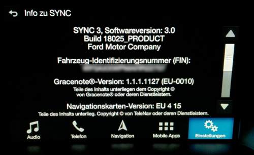

Das Update hat bei mir SYNC3 V2.3 auf V3.0 "upgedatet".
Gibt es eine Möglichkeit festzustellen, welche Version drauf ist?? Also direkt am Bildschirm.
In den Einstellungen und dann Info zu Sync

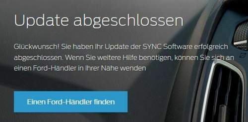

Es ist geschafft! 😁 Aber völlig anderer Ablauf, als in der Beschreibung: Die ganze Zeit nur eine Texteinblendung: "Softwareupdates werden geladen..." Das zog sich ca. 25 min! Dann plötzlich:
Update erfolgreich - bitte USB Stick entfernen. Updates laden beim nächsten Start des Fahrzeugs.
Also Stick raus, Auto aus, Tür auf, bis Sync runterfährt , Tür zu, Auto anlassen und nach etwas längerer Ladezeit tatsächlich sogar mit Pfeil rechts oben zur Anzeige der Version. Auch die *.xml Datei war im Folder auf dem Stick! Datei auf Ford-Server geladen - alles schön! Nur halt auch völlig anders...

Ja, bei mir ist es ganz genau so gelaufen. Die xml-Datei ist auch erstellt worden, allerdings funktioniert der Upload nicht.
