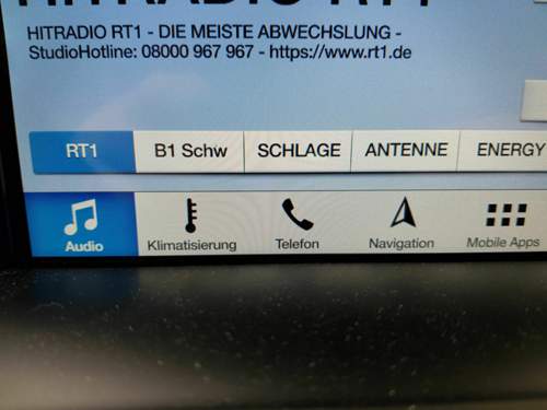

Hattest du das denn vorher drin?
Ja und ich konnte es auch über die Sprachsteuerung bedienen.
Komisch...kann ich dir leider nix zu sagen
Hab dir Klimasteuerung nicht im Navi oder per Sprachbefehl
Frag mich nur wieso es nach dem Update weg sein sollte
Nochmal ne Üperprüfung gemacht...vielleicht wurde 1 Teil nicht mit installiert
Hab ich hier schon öfters gelesen.
Sonst mal den Freundlichen fragen, vielleicht hat der ne Idee
Alternativ mal das Navi resetten und hoffen das die Klimasteuerung wieder kommt
Resetten heißt für mich Batterie abklemmen. Kann ich das ohne weiteres beim kuga vignale von 2.2019 machen oder gibt es dabei etwas zu beachten? Bei meinem alten Kuga musste ich hinterher einen Code in das Navi eingeben. Wie ist es bei Sync 3 ?

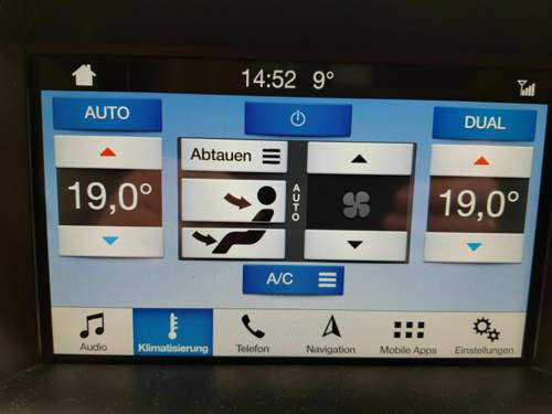

Den Button für die Klimasteuerung gibt es nicht ab Werk, den muss dir einer Freigenschalten haben.
Bei einem Sync3 Update geht so etwas aber auch nicht verloren.
Ich habe den Kuga am 2.4 2019 von meinem Fordhändle bekommen, alles so wie bestellt. Er hat mir auch alles gezeigt und da war das Klimasymbol noch da .die Schaltflächen in der Bildschimübersicht für die Sitzheizung und das beheizbare Lenkrad waren auch vorhanden
Wenn du das symbol wie auf dem bild meinst, das gibt beim kuga ab werk definitiv nicht.
Geht nur durch umprogrammieren mit ucds oder forscan.
Und die tasten im display für sitzheizung und lenkradheizung gehen eh nicht. Die beiden dinge sind hartverdrahtet und laufen nicht über bustechnik. Somit nicht ansteuerbar.
RICHTIG!!!!!
