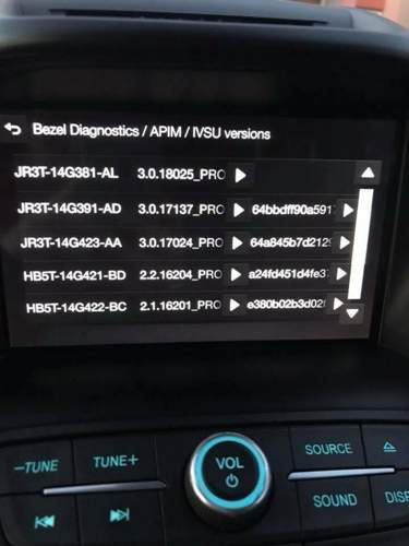

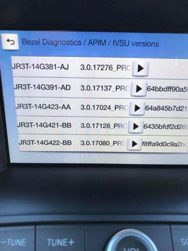

@Normalo_0815
bei Deinen ganzen Problemen vermute ich verschiedene "Part-Mummern" der einzelnen Dateien.
Mach mal bitte ein Foto von Deinen Versionen die installiert sind.
Also nicht nur von der App selbst, sondern auch von der Gracenote, Sync Sprachdatei, Kartenmaterial, Lizenzen und von der Navisprachdatei.
In einer Facebook Gruppe hatte vor kurzem erst auch einer lauter Probleme und aussetzer ...
Kam dann auch heraus, dass er aus drei verschiedenen Softwareständen sein Sync "zusammen gebastelt" hatte.
Die erste Spalte zeigt die Partnummer.
Bild eins zeigt den Mischmasch und Bild zwei das aufgeräumte Sync.
Danach war wieder ein Kugafahrer mehr zufrieden 😁.
Eins
Zwei

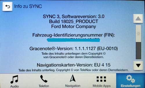

Moin Mic, ich habe mal eine Frage für eine Bekannte welche ebenfalls hin und wieder Probs mit Ihrem SyncIII hat. Der Wagen war jetzt in der Werkstatt zwecks Upgrade auf 3.0 - scheinbar hat es mit der Software geklappt aber die Kartendaten erscheinen mit nicht aktuell zu sein. Wie komme ich (der selbst kein SyncIII hat) ins Menü um mir die von dir angesprochenen Daten anzeigen zu lassen? Hast du da evtl. eine kleine Hilfe für mich?
Habe mal den Stand des Systems meiner Bekannten abgelichtet - die Version der Karten stört mich - kann ich da einfach die hier gepostete Lösung drüber bügeln?
Vorab Danke für deine/Eure Hilfe.
Silke-kugasync
hat von euch schon mal jemand versucht die 18093 bei den neueren Sync3 (ab 2018) einzuspielen?
Oder kann mir jemand nen Tip geben wie ich bei diesen Systemen an die Softwarestände komm?
Habs versucht mit 32Gb Stick mit Fat32. Kommt nur USB-Stick erkannt und dann nichts mehr.
Die 18025 und das Kartenupdate hat ohne Probleme funktioniert.
Danke!!!
@piraat
Kartenmaterial ist die erste noch ...
Es gab schon Version F6 und mittlerweile Version F7.
Aber auch hier ist wichtig nicht nur das Kartenmaterial selbst updaten .... man muß auch die Lizencen und das Navi-Sprach-Paket updaten.
