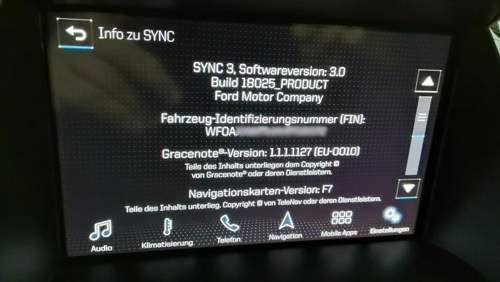

hier mal kurz meine Erfahrung ....
Heute nun die Aussage des FFH "diese Version von 2.2 läßt sich nicht updaten".
So ein Quatsch !!!
Meiner wurde letztes Jahr im Mai auch mit der 2.2 ausgeliefert.
Seit September 2017 habe ich die 2.3 drauf .... und seit Oktober 2017 die 3.0.
Mittlerweile die vierte Built Version der 3.0 installiert.
Da es mittlerweile ja auch zwei Kartenupdates gab .... (bei mir war 04/15 drauf) .... erst auf F6(2016) und seit kurzem die F7(2017), frage ich mich .... ob es überhaubt möglich ist Deine 2.2 auf das neuste Kartenmaterial upzudaten 😕
Denn ich habe schon gelesen, dass die F7 noch nicht einmal auf der 2.3 laufen soll 😕
Es hatte hier im Forum jemand erwähnt, dass ein Herstellerwechsel der Hardware stattgefunden hat. Das soll der Grund sein.
dies geschah erst Ende 2017 bzw. zum Anfang 2018.
Auf diesen Geräten läuft aber auch eine Version 3.2
Diese wiederum soll nicht auf den "alten" Geräten laufen. Beim Versuch eines Updates erscheinen Fehlermeldungen .... Grund soll die andere Hardware sein mit entsprechenden anderen Treibern.
Ich persönlich habs nie probiert.
habt ihr irgendwelche Probleme mit der Verkehrsschildererkennung seit dem Update?
... dieses Future habe ich in meinem zwar nicht .... aber hatte bei der letzten Built der 3.0 das Problem, dass die Sprachsteuerung für die Navigation nicht mehr ging.
Bei der letzten mir bekannten Built 18025 funktioniert diese nun wieder ..... und auch die Klimaanlage kann ich nun per Sprachbefehl steuern.
