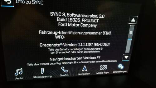

Allerdings ist das Kartenmaterial F7 (V3.0.18010) noch nicht Final, alles andere schon.
Man kann das über das Servicemenü->APIM->IVSU Version am Zusatz Development bei dem Softwarestand für das Kartenmaterial erkennen!

Man sollte halt darauf achten, dass die "Part Nummern" zu allen Bereichen (also Firmware, VoicePack Sync3, Gracenote) die selbe ist.
Sonst kann es zu Problemen kommen bzw. zu "unharmonischer Zusammenarbeit".
- HB5T entspricht Version 2.0
- H1NT entspricht Version 2.2
- JL7T entspricht Version 2.3
- JR3T entspricht Version 3.0
- 1U5T entspricht Version 3.2

Bei der V2.3 waren es glaube ich zwei zusätzliche Built-dateien .... bei der V3.0 ist mittlereile die dritte Built (18025) schon raus.
Auch gibt es nun das F7 Kartenmaterial für die V3.0 .... das gab es erstmal 4 Wochen lang nur für die V3.2
