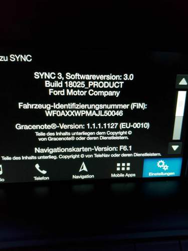

Update auf Version 3.0 - Download direkt vom Ford-Server aus England.
Einfach die VIN eingeben, dann die Datei runterladen, es gibt auch eine Anleitung zum Download.
Ich habe es heute morgen durchlaufen lassen, dauert so gute 30 Minuten.
Erstes Fazit:
- Das Dimmen der Anzeige geht schneller und geschmeidiger
- Bei Songs vom USB_Stick kann man mit dem Fortschrittsbalken "weiterspulen"
- Sound kommt mir verbessert vor

Nach dem entpacken habe ich 3 Dateien
1. Sync My Ride mit 7 Unterdateien mit 2.55 GB alle enden mit tar.gz
2. autoinstall.Ist mit 1 KB
3. DONTINDX.MSA mit 0 KB
muss irgend etwas weg
Nein.
So wie es ist, auf den Stick (ExFAT) kopieren.

Update Navi auf 7.0 hat funktioniert.
Danke dem Forum und allen die es so toll beschrieben haben.
ABER:
Sollte nicht die navi auch über Sprachsteuerung funktionieren? Bei mir tut sich da nix.
in die Einstellungen gehen und ein Werksreset machen, dann funktioniert die Sprachsteuerung wieder.
Hat geklappt. DANKE!

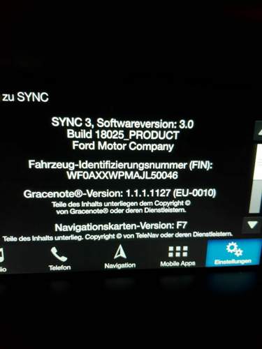

jetzt nur noch nen Tip bzw. nen Link, wo oder wie wir an die F7 kommen. Also wo runterladen und wie kriege ich das dann drauf.
Lesen bildet. der Tip bzw. Link steht eine Seite zurück.
irgendwas mit „HowTo Kartenupdate 7.1 für alle“.
@meute schrieb am 02. Apr. 2018 um 18:0:26 Uhr:
http://mondeo-mk5.de/.../
http://mondeo-mk5.de/.../?postID=37520#post37520
Musst nicht zurückblättern.

Im Mondeo Forum (http://mondeo-mk5.de) berichten viele User über Probleme mit der Verkehrsschilderanzeige. Ich konnte aber nicht herauslesen ob es am Sync 3 Update liegt oder am neuen Kartenmaterial F7.
Hat jemand hier ähnliche Probleme?
Ich habe “nur“ das Sync Update drauf.
Die Verkehrsschilderkennung funktioniert ohne Probleme. Letzte Woche war ich in Dänemark, auch da hat es alles richtig angezeigt.
