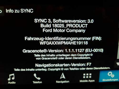

Hab gestern Abend die neuen Karten installiert, lief alles problemlos
20180331-215842

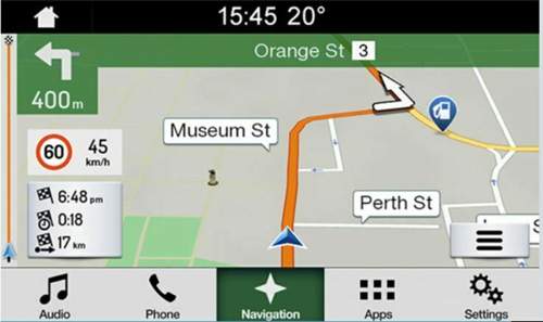

Hallo an alle die schon das Update auf 3.0 haben.
Ist es jetzt möglich, wie auf den zugefügten Bildern zu sehen, bei einer Routenführung auf der linken Seite der Anzeige die Restkilometer, Zeit bis zum Ziel und Ankunftszeit gleichzeitig anzeigen zu lassen.
Ich habe diese Sync 3 Fotos auf eine US/Kanada ?? Internetseite gefunden.
Diese Möglichkeit der Kartenanzeige würde mich sehr interessieren, die jetzige ist ja nur entweder oder.
Ich habe noch Software 2.3 und Karten 6.1
Sync3-1
Sync3-2
nein, das sieht bei uns defiinitiv anders aus, an der Darstellung im Navi hat sich nichts geändert.
Das sieht immer noch genau so aus wie bei 2.3
So heute noch einmal versucht und nun hab ich es auch auf Built 18.....
Jetzt brauche ich nur noch die neue Navi Karte 7
