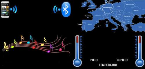

Das ist mein hintergrundbild 😁
Pilot
Sieht gut aus, kannst Du das mal irgendwo bereitstellen?
Auf Bild klicken zum vergrößern dann rechtsklick und Grafik speichern unter 😉

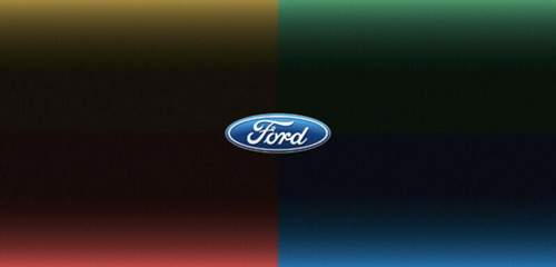

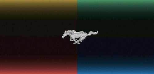

und etwas simples 😁
Ford
Mustang
