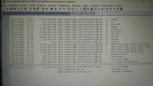

Da hier nur ein MAP-File installiert wird, scheint es sich um eine abgespeckte Version zu handeln. Bei mir wurden folgende MAP-Files installiert:
1U5T-14G421-BAG.tar.gz
1U5T-14G421-BJG.tar.gz
@rp-orion schrieb am 6. September 2021 um 08:28:16 Uhr:
*-*-*G.tar.gz ist aber die F9, die F10 hat *-*-*H.tar.gz
Ich frage mich, ob die aktuell bei Ford ausgerollte Version identisch zur bisherigen F10 *-*-*H.tar.gz ist.
Item1 = JR3T-14G421-BG - MAP ist ja nur Süd-EU oder ist die Bezeichnung bei den JR3T-* Files eine andere als bei den 1U5T-* Files des Sync 3.4?
