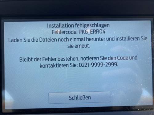

ich habe das Update am vergangenen WE aufgespielt. Nach Abschluss der Installation sollte ich den USB-Stick herausziehen und nach einem System-Neustart wieder einstecken.
Dabei wird mir ein Error angezeigt.
Kann jemand etwas dazu sagen? Im Grunde kann ich keinen Fehler feststellen.
Vielen Dank und Grüße

Sieht nach korrupter Datei aus. Im Zweifel noch runterladen.

@benfu216, das Problem hatte ich auch mal. Aber nur einmal und ich habe nichts neu installiert. Wenn es läuft einfach so lassen würde ich meinen.

@BenFu216 schrieb am 15. Mai 2023 um 08:23:21 Uhr:
