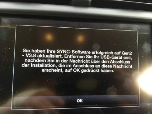

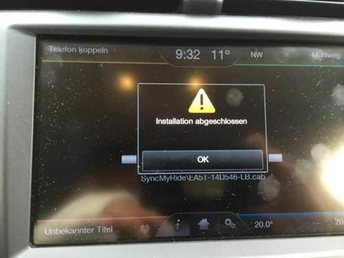

Habe heute morgen das Sync2-Update Rev. 2 draufgespielt - problemlos. Erledigt in exakt 20 Minuten. Habe auch mal ein paar Bilder dabei geschossen. Übrigens waren danach meine eigenen Hintergründe weg, suche diese gerade wieder raus ...
Img-3838
Img-3839
Img-3840
