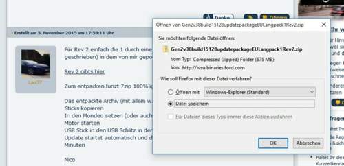

Für Rev 2 einfach die 1 durch eine 2 ersetzen (hatte hier im Thread schon jemand geschrieben) in dem von mir geposteten Link ;-)
Zum entpacken funzt 7zip 100%'ig.
Das entpackte Archiv (mit allem was drin war) ins Root (Haupt-) Verzeichnis des Sticks kopieren
In den Mondeo setzen (oder auch legen)
Motor starten
USB Stick in den USB Schlitz in der Mittelkonsole stecken
Update startet automatisch und dauert wie bereits geschrieben um die 25 - 30 Minuten

Nein, Link funktioniert, kommt nur sofort die Download-Speicher-Aufforderung. Ist ja auch ein Dateilink und kein Link auf irgend eine Seite.

Aber keine Angst ist wirklich nix weiter zu beachten. Hier für die ganz unerfahrenen. 😉
Diese Datei downloaden: Ford Sync 2 mit MyTouch Rev2
(In der gepackten Datei befinden sich zwei einzelne Dateien und ein Ordner mit ebenfalls gepackten Dateien. Die Dateien die sich in dem Ordner befinden nicht entpacken!)
Am PC:
Datei entpacken egal ob mit Winrar oder Winace oder Winzip, und alles was entpackt wurde auf einen leeren USB-Stick ziehen. (Ordner + 2 Dateien)
Im Auto:
1. Motor starten.
2. Sämtliche anderen USB Datenträger entfernen.
3. USB Stick mit dem Update in einen Port stecken.
4. Ab jetzt läuft alles von selbst und die Installation beginnt. Es wird öfter das System neugestartet und der Bildschirm bleibt auch länger nur Schwarz aber dann geht's auch weiter mit der Installation. Also nichts tun bis die Meldung kommt Installation beendet!!!!
5. mit OK die Meldung Bestätigen.
6. USB Stick wieder entfernen.
7. Motor abstellen glücklich sein.
Zwischendrin hat man alles kurz mal auf Englisch und er bleibt auch lange bei Datei 3 von 16 hängen gefühlt 15 min. Aber dann geht's recht schnell. Also wirklich bis zum Ende laufen lassen!
Ich hoffe das hilft den etwas ängstlichen. 😉 Und seit euch bewusst das gespeicherten Hintergrundbilder weg sind. Aber normal hat die ja jeder noch auf dem PC und kann sie nach dem Update wieder draufladen!
