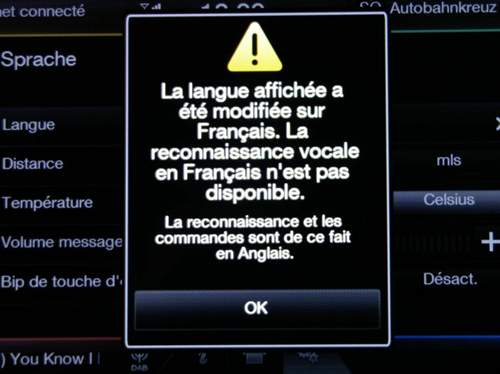

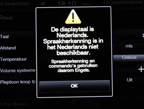

Welches Sprachpaket installiert ist, kann man ausprobieren, indem man die entsprechenden Sprachen des jeweiligen Sprachpaketes durchprobiert. Wenn eine Sprachausgabe in der entsprechenden Sprache erfolgt, dass die Sprache geändert wurde, dann ist diese Sprache _vollständig_ installiert. Falls "nur" die Menüoberfläche in der gewählten Sprache vorhanden ist, erfolgt eine entsprechende Meldung auf dem Bildschirm.
Bei Französisch und Niederländisch erhalte ich die beiden Hinweistexte (siehe Fotos). Übersetzt "Die Anzeigesprache ist Französisch (bzw. Niederländisch). Die Spracherkennung ist auf Französisch (bzw. Niederländisch) nicht verfügbar. Spracherkennung und Befehle verwenden daher Englisch." Bei Russisch erhalte ich diese Meldung nicht, sondern eine russische Sprachausgabe.
D.h. für Deutschland ist definitiv das Language Pack 1. Dieses kann man herunterladen, indem den Link auf der Mustang-Seite in die Zwischenablage kopiert und beim Einfügen der URL die 6 durch eine 1 ersetzt. :-)
Das Language Pack 6 ist für Luxemburg. der original Poster im Mustang-Forum ist aus Luxemburg.
Jetzt würde mich mal wirklich interessieren, ob die beiden User, welche auf dem deutschen Mondeo das Language Pack 6 installiert haben, bei Russisch oder Türkisch nach wie vor eine Sprachausgabe erhalten. Dies würde dann bedeuten, dass ihr jetzt sechs anstatt vier Sprachen installiert habt. Oder ob ihr bei Russisch oder Türkisch eine entsprechende Meldung auf dem Bildschirm erhaltet, dass die Spracherkennung in der entsprechenden Sprache nicht verfügbar ist. Dies würde bedeutet, dass diese beiden Sprachpakete bei der Installation von Language Pack 6 gelöscht wurden und ihr nach wie vor nur vier Sprachen installiert habt. Aber jetzt halt andere. @Crady12345 und @Bostil könntet ihr das bitte mal testen?

Ich kann dann heute Nachmittag mal probieren, ob Sync Russisch oder Türkisch mit mir sprechen will... Ich hoffe nur, ich finde auch zurück um es wieder auf Deutsch zu stellen...
Anzumerken sei auch noch: Ich habe ein Polnisches Fahrzeug... da könnte es eh sein, dass ich ganz andere Sprachen drauf hatte.
