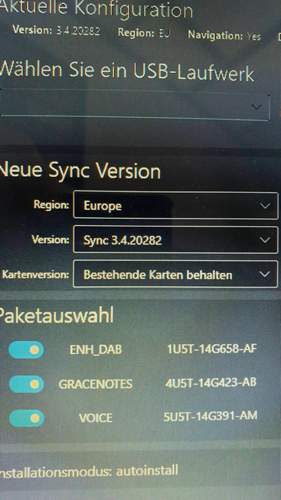

hallo leute, ich habe einen ford focus Turnier MK3 facelift aus 2016 mit Sync 3.0 aktuell ist version 3.0 drauf mit europa karte 4.
von der offiziellen webseite von ford kann ich nur auf 3.0 aktualisieren. ich habe aber im internet die version v3.3 Built 19052 gefunden und möchte es installieren damit ich die F9 karte von 2020 installieren kann.
Ich wollte euch fragen ob ihr mir die installation empfehlen würdet ?
hat jemand schon erfahrungen mit der installation im focus MK3 ?
gab es bei euch irgendwelche probleme während der installation ?

ok dann sollte ja das Klimamenü noch da sein , da steht aber das man es eventuell mit forscan aktivieren muss??
ich habe es einmal mit Forscan aktiviert, da war aber die 3.4 schon drauf, seitdem ist es bei allen Updates und Downgrades nie weg gewesen.
Ohne die Aktivierung bekommst du es natürlich nicht nur durch die Installation von der 3.4
Also das Klimamenü ist bei mir da seit ich von sync 3.0 auf sync 3.4 geupdatet habe momentan die Version 3.4 20196 drauf da ist es noch zu sehen wollte jetzt aber auf die 20282 gehn nur bisschen schiss das was abkackt oder das Klimamenü weg ist beim MK3

also meint ihr die neue version von cy.... läuft problemlos auf dem mk3?
Bei mir läuft sie absolut rund.
Ein Update des APIM wird allerdings on einigen empfohlen, ich habe keins gemacht.
