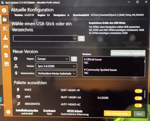

Auf eigene Verantwortung:
Probiere den CyanLabs-Updater. Dort kannst du das Update noch einmal laden.
Danach kannst du die Log-Datei erneut versuchen zu erstellen.
Alternativ per Wlan Updates laden.
Sync 3.4 22200
@Fahrer071964 schrieb am 26. August 2022 um 10:41:34 Uhr:
Sync 3.4 22200
Bei MFF auch schon verfügbar.
SYNC 3.4 – Build 22200 – (App + Voice) August 2022
Jailbreak funktioniert – Changelog (Einige Dateien aktualisiert – optisch keine Änderung)
von seiner Seite!!!
@Kater Mo schrieb am 26. August 2022 um 15:41:15 Uhr:
Sync 3.4 22200
von seiner Seite!!!
Funktioniert bei mir ohne festgestellte Probleme, hatte aber vorher auch keine.
22200 auch bei mir stabil.
Keine erkennbaren Änderungen
