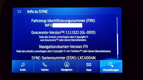

Ah ok..na ich habe F10 und wollte wissen wegen F11 und 22110 oder 22200 sync.

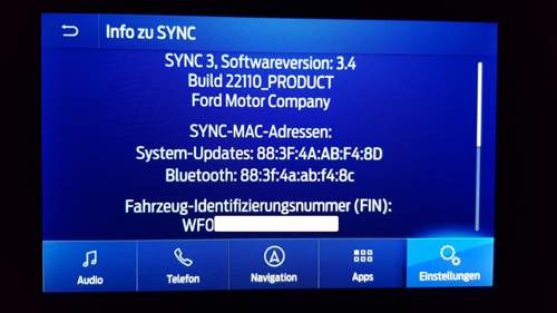

Also zuerst wird einem auf der Fordwebseite immer erst das Sync3 -Update angeboten. Wenn das installiert und die Installation mit der Log-Datei bestätigt wurde, erst dann wird das Navi-Update angeboten.
Das war aber bisher schon immer so.
Soweit ich weiß schreibt F11 Sync3 3.4.22200 vor.
Nach der Install von Sync3 -Update findest Du auf dem Stick eine Log-Datei die auf ".xml" endet. Diese Datei dann auf der Fordwebseite mit dem Button "Update bestätig3n" hochladen.
Sollte das nicht klappen und ein Fehler angezeigt werden, suche aus Sync heraus nach Updates. Dadurch wird die Install ebenfalls bei Ford bestätigt und Dir dann später auch F11 angeboten.

Er hat bei einem Auto von Mitte 2022 anscheinend laut seiner Aussage eben nur F10!
Naja mal sehen wanns bei mir soweit ist.. bis jetz noch nix mit Sync 22100 oder F11..werden über Ford Seite noch vom Auto direkt über WLAN . Naja F10 ist ja jetz auch kein Welt Untergang.. bin halt ein Update Junkie ????
Ja,die Erfahrung das ein aktueller Focus MY2020 oder 2021/22 nur F9 oder F10 drauf hat, und die Ford Website sagt: Systemsoftware und Kartenmaterial ist aktuell, hab ich letztens auch wieder gemacht. Die Datenbank der Ford Website ist wohl nicht bei jeder VIN korrekt.
Also mein MK4 12/2018 hat mittlerweile Sync 3.4 Built 22110 über die Fordseite bekommen (August 2022) und anschließend die F11-Karten.
