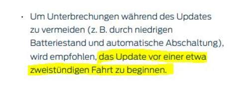

Hallo Leute.
Ich bin neu in der Community.
Seit ich meinen Focus Titanium, BJ. 2022, 150 PS Autom., erhalten habe, gibt es Probleme mit dem Kartenupdate.
Lt. Ford soll das Update (ca. 25 GB) etwas mehr als eine Stunde dauern.
Beim letzten Update bin ich ca. 4,5 Stunden mit dem Auto gefahren und das Update war noch immer nicht komplett installiert.
Was kann ich dagegen tun bzw. welche Möglichkeiten habe ich?
Besten Dank.

Ich weiss nicht, wo man da von Quatsch reden kann. Die Werkstatt hat das Update auf einen Stick geladen, es gibt da wohl für Vertragshändler bei Ford eine eigene Plattform. die ein Herunterladen beschleunigt. Danach den Stick erst bei Antritt einer längeren Fahrt einstecken und die Daten übertragen. Das Fahrzeug im Standbetrieb, wenn es gut läuft 1 bis 1 1/2 Stunden laufen zu lassen, halte ich für keine gute Idee und wird auch nicht empfohlen. Zudem wird die Umwelt durch solche Aktionen unnütz belastet, vielleicht auch einmal darüber nachdenken.
Bitte nachdenken. Beim Fahren, verbraucht man viel mehr Kraftstoff, als wenn der Motor im Leerlauf läuft. Auf www.ford.de gibt es die Anleitung zum Sync Update, und da steht genau das drin was ich mache: starten sie den Motor ihres Fahrzeuges,führen sie das Update aus....
Ich lasse mir nicht vorschreiben wie ich meine Arbeit zu machen habe, in der Zeit wo das Update läuft kann ich so ein zweites Fahrzeug reparieren.
Ich lasse mich als Kfz Mechaniker nicht diskriminieren!!!
Warum muss zum Update überhaupt der Motor laufen, warum wird der Endkunde mit der Durchführung dieser Updates genervt! Genau das ist FORDs Problem. Ob nun beim Fahren oder im Stand, zeitgemäß ist das nicht.
@Friesengeist
niemand wird gezwungen ein Update durchzuführen, Ford stellt diese zur Verfügung und man kann sie verwenden oder eben nicht.
Ansonsten hält man sich an die Empfehlungen von Ford und macht das Update bei einer längeren Fahrt

Ich habe schon wie vor einiger Zeit hier geschrieben, das es auch ohne Motor an funktioniert.
Habe bereits mehrere Updates so durchgeführt (Batterie sollte in Ordnung sein)
Hier nochmal die Anleitung:
Du kannst Sync 3-Updates auch ohne Zündung & Motor machen, dann ist der Stromverbrauch gering, da nur das Sync läuft. Tür auf, USB-Stick anstecken, Sync einschalten, warten dass der Hinweis angezeigt wird dass ein Softwareupdate installiert wird, Tür zu, abwarten. Wenn du später zurück kommst ist das Sync möglicherweise aus - das ist dann aber nicht während, sondern nach dem Update passiert.
Ich hab am Sonntag mal mein Sync mit dem WLAN verbunden und nach Updates suchen lassen.
Sync selbst hatte ich vor 4-5 Monaten schon auf den aktuellsten, von Ford freigegeben, Stand, per USB-Stick, geupdatet.
Mir fehlt eigentlich nur die F10-Karten, hatte vorher F9 drauf.
Wie gesagt, nach Updates suchen lassen und es hat sofort angefangen diese Datei herunterzuladen: 1U5T-14G421-BAH_1615430310000.TAR.GZ
Nach 30 Minuten hat sich die Download-Balken nicht wirklich bewegt, also hab ich es abgebrochen.
Gestern erneut unter Update nachgeschaut, der Status-Balken des Downloads war unverändert an gleicher Stelle geblieben. Nochmal 5 Minuten gewartet und siehe da, Balken hat sich bewegt. Insgesamt hab ich dem Download ca. 45 Minuten gegeben, der Status-Balken war dann vielleicht bei 33%. Hab es dann wieder abgebrochen.
Heute Früh los gefahren und oben rechts war ein neues Symbole vorhanden. Drauf geklickt und es kam die Meldung, dass das Sync jetzt auf die aktuellste Version geupdatet wurde. Version 3.4 21194, ich dachte mir nur so, ok, danke, hatte ich aber selbst schon installiert.
Später schaute ich dann mal genau nach, welche Version drauf ist. Und siehe da, es wurden die F10-Karten installiert.
Also wurde wohl doch der Download fortgesetzt und dann installiert. Warum es am Sonntag nicht weiter ging, bzw. nicht fertig wurde, keine Ahnung.
PS: Vorhin nochmal online nachgeschaut und es kam die Meldung das alles aktuell ist. Auch der Download für die F10-Karten wurde nicht mehr angezeigt.
