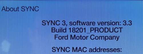

Halle zusammen,
Wenn ich bei mir reinschaue dann habe ich Sync 3 mit 3.3 und Build 18201
Ist das eine andere Version? Ich hab bei mir auf Autoupdate gestellt und wenn ich vor dem Haus bin, dann verbindet er sich mit dem WLAN.
Nur aus Neugier
@Rick_008 schrieb am 1. August 2019 um 20:16:27 Uhr:
Wenn ich bei mir reinschaue dann habe ich Sync 3 mit 3.3 und Build 182010
Dann hast Du einen neueren Fiesta Mk8. Mein Fiesta ist von Ende 2017 und da ist die aktuellste Version Sync3 3.0 18025. Soweit es mir bekannt ist, haben die jüngeren Fiesta eine neuere Sync-Hardware verbaut, für die es die neuere Sync-Version gibt, die aber mit der älteren Sync-Hardware nicht funktioniert.
Stimmt 09/18 war die Auslieferung. Alles klar 😉 Danke für die Info
