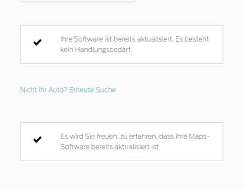

Ich habe vorige Woche das Update mit 25Gb von Englischen Server herunter geladen und installiert.
Es ging alles wie geplant, nach etwa 35min wurde ich aufgefordert ie Zündung auszuschalten und wieder einzuschalten, danach etwa 40-45min. bis zur Meldung Installation fertig und das ich den Stick entfernen kann. Logdatei wurde keine geschrieben, habe aber im Mondeo Forum gelesen das über das WLan Update auch der letzte Stand zu Ford gesendet wird. Deshalb habe ich danach versucht über WLan ein Update zu machen. 2 Tage danach wurde statt der 25Gb jetzt ein Update mit 742Mb angeboten. Dieses habe ich auch installiert und wieder ein WLan Update gemacht da die 742Mb noch immer angeboten wurden. Habe jetzt die Sync 3.0.18025 und F8 Karten. Heute habe ich wieder auf den UK Ford Server nachgesehen und da steht jetzt:
Sie werden erfreut sein zu hören, dass Ihre Maps-Software bereits auf dem neuesten Stand ist.
Auf den deutschen Server wurde 2 Tage nach meiner Installation auch das 25Gb Update angeboten, da steht jetzt auch:
Ihre Software ist bereits aktualisiert. Es besteht kein Handlungsbedarf
Alles Ok, gleiche wie bei mir, der Ford Server braucht ein wenig Zeit für die Rückmeldung.
