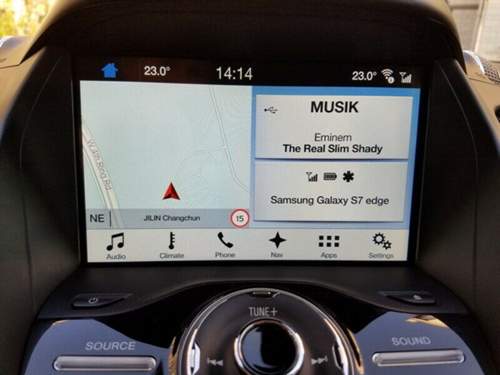

hallo leute,
hab vor einiger zeit angefangen infos zu sammeln ob ein hardware-upgrade von
sync 2 nach sync 3 klappt bzw was da an kosten anfaellt. ( gleich vorweg, ich
lebe derzeit in china )
ich bin da jetzt auf 5 anbieter gestossen die die benoetigte hardware und auch
den einbau anbieten. die kosten inkl. einbau wuerden sich auf ca. 960 euro
(7100RMB) belaufen und ich bin schon kurz davor das zu machen. meine frage
diesbez. hat da schon jemand erfahrung damit gemacht bzw. hat das schon jemand
durchgezogen? der einbau scheint mit ca. 30min. sehr trivial zu sein.
die asiatische version von sync 3 enthaelt als sprache chinesisch und englisch , die
europaeische englisch und 14 weitere sprachen (diese info hab ich vom shop bekommen)
hardware ist assempled in mexico.
sollte wer zusaetzliche infos haben nur her damit ;)
lg Bruno
ps: in dem forum des shop's gibt es rege komunikation und anscheinend sind alle
sehr zufrieden damit.mein chinesisch ist leider nicht so toll und meiner frau fehlt
das technische verstaendniss die infos versaendlich zu uebersetzen ;) dewwegen
suche ich infos auf deutsch/english

so,
die hardware ist nach 2 tagen da gewesen :)
heute (freitag) um 9:00 wurde mit dem umbau angefangen und um 11:00 war alles erledigt.
(ich muss dazu sagen das die beiden leute die das gemacht haben an 2 autos gleichzeitig
geschraubt haben, somit wäre das ganze auch in einer stunde zu machen gewesen ... naja, egal)
und was soll ich sagen , funzt alles perfekt :) auch android auto (galaxy s7 edge) und apples car play
(iphone 5s) laufen einwandfrei :)
zum einbau hab ich kein video gemacht weil der wirklich trivial ist. zusätzlich wurde eine neue GPS
antenne eingebaut und der fehlerspeicher gelöscht. fertig
lg Bruno

hallo sinavel,
bestellt habe ich ( da ich ja in china bin ) bei taobao.com. da gibt es einige
shops die das anbieten. bei einigen ist auch kommunikaion auf englisch möglich ;
eingebaut hat es mir ein mechaniker innerhalb einer knappen stunde ,wobei zu
sagen ist dass das absolut trivial ist.
(verkleidung entfernen (ikl 2 schrauben, 3 min?) display losschrauben (4 schrauben),
3 stecker und antenne abziehen, die mitgelieferte gps-antenne verlegen (ca.15 min),
beim neuen display alles wieder anstecken (stecker sind identisch) anschrauben, verkleidung
drauf, mitgelieferten obdII usb-stecker anstecken , mit forscan den fehlerspeicher löschen . fertig
gekostet hat mich das inkl. umbau knapp 900 euro.
MyFord Touch (sync 2) vor/nach dem umbau:
Vor-umbau-083511-resize
20161023-141449-resize
20161023-141502-resize
+12

hallo Marc,
es funktioniert alles das was vorher auch war, zusätzlich ist es durch die neue hardware
auch um einiges schneller als vorher. was dazu kommt ist Applink, apples carplay und android auto
zum preis ist nicht viel zu sagen, knapp 900 euro, versand und eventuell (fürs ausland)
anfallende steuern.
einbauen/tauschen kannst es selber (und den fehlerspeicher via forscan löschen kann
dir vielleicht ein bekannter machen wenn du dich selbst nicht drüber traust)
über die Sinnhaftigkeit lässt sich natürlich streiten, aber hey, ich lebe nur einmal
lg Bruno
