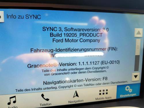

Nachdem das automatische Update via WLAN keine neuen Updates anzeigte, habe ich die beiden fehlenden Updates nun doch wieder händisch angelegt und eingespielt. Aktueller Stand jetzt (siehe screenshot).
Zur Info, wenn es mit einem USB Stick mal Probleme geben sollte, macht das Update mit einer schnellen (am besten SSD) mobilen Festplatte. Das geht wesentlich schneller und hat bisher bei mir immer funktioniert.
