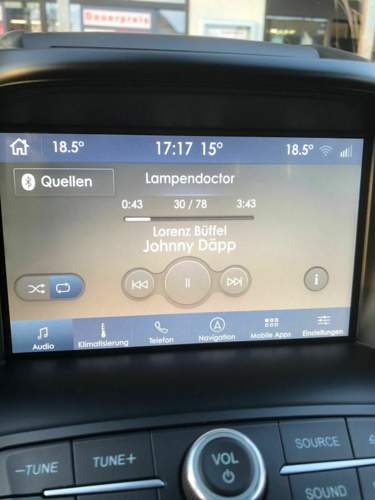

Hallo! Bei mir hat jetzt auch geklappt. Meine Bildschirmfarbe sieht anders aus. Ich habe noch ST Startlogo und Lincoln Thema.

Es liegt nicht an dem ST sondern an dem Lincoln habe meins auch wieder entfernen lassen

Mir gefällt das graue aber. Was ich noch gemerkt habe, das der Klang besser geworden ist, zumindest bei den Höhen.
