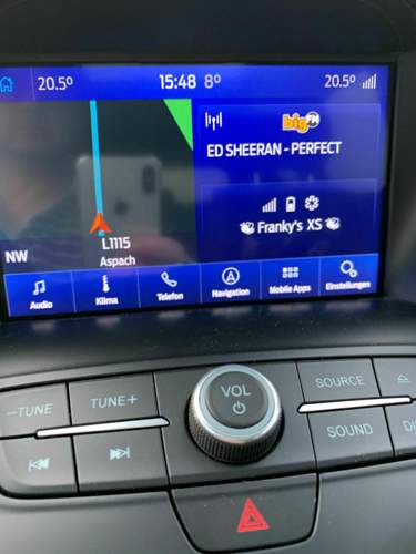

so ich hab heute folgendes freischalten lassen von ConversMod:
1. Abschluß der Umrüstung 3.4 mit UCDS
2. Verriegelungshupe beim Verriegeln
3. Sender Logos
4. Soundoptimierung von EQ 5 (Werkseinstellung) auf EQ 7
5. Verriegelung beim anfahren
6. Klima Temperaturanzeige im Display (oben in der Leiste)
7. Startbildschirm auf ST Performance
Ich bin jetzt nun wieder begeistert von dem Sony. Endlich habe ich wieder Bass und Lautstärke !
Mehr ging leider nicht. Anbei hab ich euch mal ein Bild vom Display gemacht wo ihr die Senderlogos und Temperatur Anzeige sehen könnt.
.jpg

Ich hab mir heut mal die senderlogos freigeschaltet.
Leider gehen die bei mir nur bis zum nächsten Neustart dann sind die wieder weg obwohl immer noch enhanced dab enabled programmiert ist.
Hatte das schon mal einer von euch??
