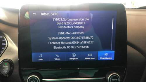

Sync 3.0 kann auf 3.4 geupdatet werden
Ford Kuga DM3
Die APIM wird geflasht und auf MY 18.5 aktualisiert.
Es werden zwei USB Sticks benötigt.
Nach dem flashen des APIM gibt es keinen Weg mehr zurück.
Danach hat man die Oberfläche und alle (verfügbaren) Funktionen von der 3.2/3.4 Software

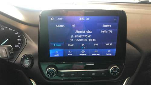

Es läuft alles Leute.
Sorry war mein Fehler.
Hätte einfach mit Zündung testen sollen ;-)
Perfektes Update
Im neuen Puma ist schon Sync 3.4 drin.
