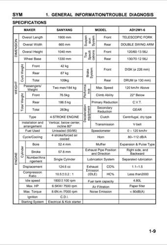

ich habe heute mal meinen Drehzahlmesser bemüht. Der Roller hat im Standgas ca. 1000 U/min und die Kupplung greift zwischen 2800 bis 3200 U/min. Genauer war es nicht mit meinem induktiven Drehzahlmesser zu ermitteln.
landbastler
@landbastler schrieb am 7. Oktober 2021 um 17:27:56 Uhr:
Der Roller hat im Standgas ca. 1000 U/min ...
@landbastler
Die Standgasdrehzahl kommt mir sehr niedrig vor. 🙄
Die Einstellung am Drehzahlmesser muß auf Einzylinder 2-Takt stehen, weil die einfachen Einzylinder Viertakt Rollermotoren bei jeder Umdehung zünden - also auch im Ausstoßtakt.
Gruß Wolfi
PS: Die Leerlaufdrehzahl des 125-er Vergasermotors liegt bei 1800 ± 100 U/min (s. Anhang).
Ein Einspritzmotor kann selbstverständlich durch seine vorhandene Leerlaufdrehzahlregelung auf eine niedrigere Standgasdrehzahl eingestellt sein, weil er keine großartige Reserve zum Abfangen von Störeinflüssen benötigt. Dennoch wird meines Erachtens eine Solldrehzahl von ~ 1500 U/min in der ECU abgelegt sein.
Datenblatt
