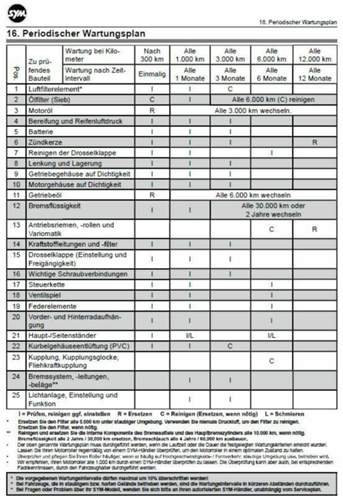

Ich finde es ein bisschen arg stramm. Ist eine Kontrolle des Ventilspiels vorgesehen?
Hallo beku_bus1,
die Garantie ist ja vor 4 Wochen ausgelaufen (2 Jahre), sodass ich darauf keine Rücksicht nehmen muss. Hier anbei der Wartungsplan. Ich sehe da keine besonders aufwendigen Arbeiten.
landbastler
In diesem Fall würde ich es bei einem Ölwechsel belassen. Alles andere ist bei diesem jungfräulichen Kilometerstand verzichtbar. Auch die Zündkerze, welche deutlich länger hält, kann außen vor bleiben. Und den Ölwechsel könntest du sogar auch als Laie selbst machen.
ich habe zwischendurch mal den Händler in Berlin angerufen bei dem der Roller gekauft wurde. Der meinte die 3000Km Durchsicht kostet so um die 250€. Neben dem Ölwechsel müsse auch der Luftfilter gewechselt werden.
Gruß landbastler
Soso, der Luftfilter muss also bei 3000 Km gewechselt werden. Und das alles kostet dann 250€. Das ist sehr freundlich ausgedrückt Abzocke. Du hast es in der Hand.
Aber damit du mal eine Richtung bekommst. Ich habe bei meinem 125er-Yamaha Roller den originalen Luftfilter nach 40000 Km gewechselt und hatte aufgrund des immer noch besten Zustands ein schlechtes Gewissen. Verbrauch und Fahrleistungen waren noch bestens und haben sich durch den Austausch nicht verändert.

Laut deinem Wartungsplan Luftfilter reinigen, nix ist mit wechseln.
Mach einen Ölwechsel und gut ist es für die nächsten 3000Km.
Das Geld für eine Händler Inspektion wäre aus meiner Sicht raus geschmissen.
