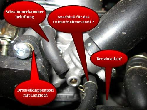

Der 2. Luftschlauch unter der Chokeautomatik verschwindet im Vergasergehäuse. Habe aber keine Ahnung, was, wie, wo...!

Habe die Schläuche auf dem chokeseitigen Foto deines Vergasers mal beschriftet. Das Poti hat anscheinend ein Langloch zur Justierung.
Gruß Wolfi

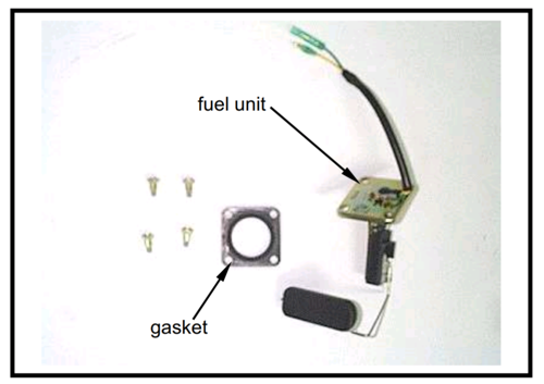

Was ist da eigentlich am Tank oben drauf, das neben dem Tankdeckel mit den 4 Schrauben ? Ist das nur für die Tankanzeige?
@andirel schrieb am 4. August 2018 um 16:25:43 Uhr:
Kraftstoffstandgeber

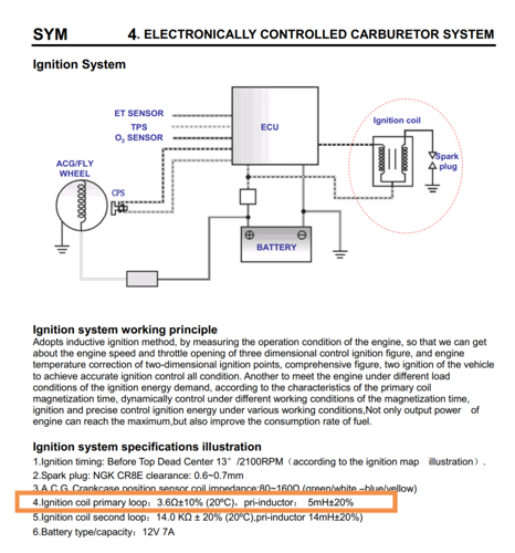

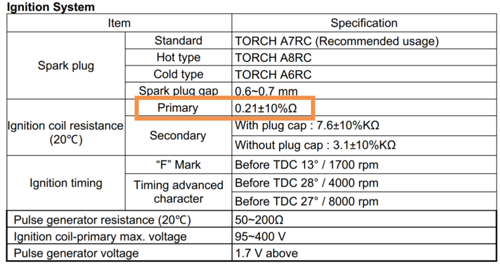

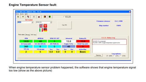

Frag doch in der Werkstatt mal nach, ob sie eine Diagnosesoftware für das ECS von Dellorto haben. Die Motorkontrollleuchte hat bei dir wahrscheinlich noch nie geblinkt, dennoch könnte im Fehlerspeicher der ECU ein sporadischer Fehler abgelegt sein.
Ein Leistungsverlust kann auch von einer Störung im Zündsystem herrühren, das bei deinem Fiddle auch über die ECU läuft. Es handelt sich nämlich nicht um eine CDI-Zündanlage sondern um eine Transistorzündung, die in deinem E4-Roller eingebaut ist. Eindeutiges Indiz dafür ist der Primärwicklungswiderstand der verwendeten Zündspule, welcher um ein vielfaches höher ist als bei CDI-Zündtransformatoren.
Gruß Wolfi
Nachtrag: Bsp. Bildschirmanzeige eines ECS-Diagnosesystems (Fehlerfall Temperatursensor).
