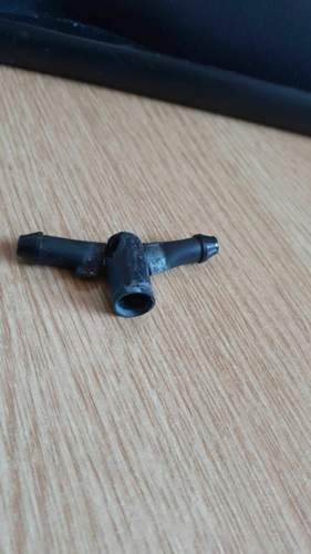

so ich melde mich mal zu Wort, habe nun den Behälter ausgebaut, die Siebe gereinigt alles wieder zsm gebaut und siehe da der Fehler lag ganz woanders. Als ich die Haube aufgemacht hab und die Düsen mal betätigt dann wieder betätigt hab, hab ich ein gebrochenes T-Stück gesehen direkt an der Düse an der Motorhaube. Na gut nun sind die Siebe wenigstens wieder saubär.
Ich bau jetzt mal ein neues T-Stück ein und wenns das war will ich von der Werkstatt meine 150 Euro zurück fürs wechseln einer vermutlich nicht defekten Pumpe was ich als Laie in 5 minuten geschafft habe.
Wobei ich mir auch ein wenig Schuld geben dürfte denn ich hätte die Haube aufmachen können und dies genauer inspizieren können bevor ich zur Werkstatt gegangen bin...
Melde mich wieder
PS: Vllt kann mir ja jemand sagen wie dieses Tei ca 4cm breit und 1 cm hoch genau heißt, sollte ja ein Centartikel sein
T-Stück BMW e46

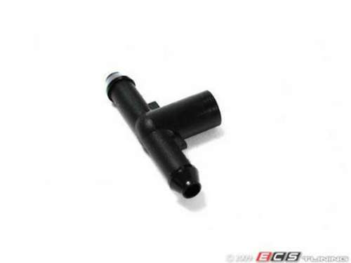

Das müßte das Verteilerstück sein, vermutlich mit der ETN 61678377457, bin mir aber nicht sicher.
Nimm das ausgebaute Teil mit und hol das bei BMW.

das ist es
Bmw t-stück
Das Teil ist das T-Stück ETN 61668374372, gehört IMO aber nicht zur Scheinwerferreinigungsanlage, sondern zur Windschutzscheibenwaschanlage.
vielen dank! teil ist bestellt kostet 4,32 Euro😉
