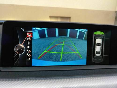

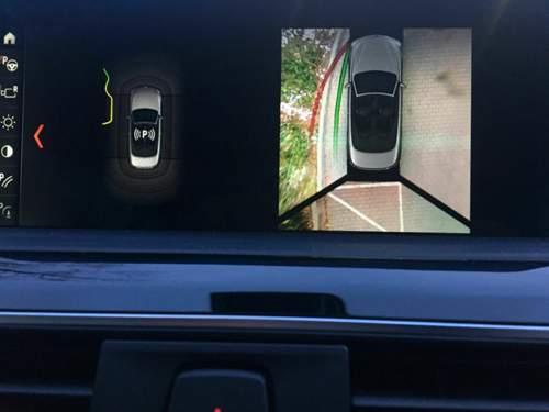

ich bin neu hier und leider hat mir die Suche nicht weitergeholfen. Und zwar ist es so, dass zwei meiner Surround view Kameras beim F32 sehr milchig sind (siehe Anhang). Als dies auftrat bin ich natürlich zum Freundlichen gegangen, weil ich noch innerhalb der Garantie bin. Dieser meinte, dass das normal sei, dass die Kameras oft verdrecken und man sie im Frühjahr einfach mal putzen muss. Dies würde jetzt im Winter aber keinen Sinn machen, weil Salz und Dreck eh wieder schnell da sind.
Irgendwie glaube ich es nicht so ganz, dass das an Dreck liegt. Der Kabelbaum wurde bereits wegen einem defekten Side View komplett getauscht, an dem kann es also nicht liegen. Hat jemand von euch dies oder ein ähnliches Problem auch schon mal gehabt?
vielen Dank für eure Hilfe und viele Grüße

Wie ist es denn wenn Du die Kameras alle sauber machst, schon mal ausprobiert ?
Ansonsten ist es eigentlich logisch das man kein gutes Bild bekommt wenn die Linsen der Kameras schmutzig sind.
Hab zwar momentan nur eine Rückfahrkamera, aber da kann man es gut sehen wie sich der Dreck auswirkt.

Also "sauber machen" im Sinne von oberflächlich putzen habe ich bereits versucht, hat aber rein gar nichts gebracht. Und wenn ich auf die Kameras schaue, sehe ich ehrlich gesagt auch keinen Schmutz in der Linse.

Also so kenne ich das Bild gar nicht, entweder alle Felder sind sauber "grau", aber nicht mehrfarbig. Das sieht aus, als wenn RGB da irre spielt und willkürlich einzelne Farbkanäle auf die Kameras legt.
Mal den Fehlerspeicher auslesen lassen?

Nach meiner Vermutung (Ferndiagnose geht ja leider nicht) tippe ich wie @media-success Leitungsthema / RGB-Thema. Ich denke, das ist irgendein Signal vertauscht oder hat einen Schuss. Definitiv nicht verdreckt.

Jetzt zum Surround View, ich habe euch ein Bild der Rückfahrkamera in Anhang gestellt. Meines erachtens hat diese auch einen Blaustich, allerdings habe ich da halt keinen Vergleich mit anderen F32, deswegen kann ich es da nicht richtig beurteilen. Im Fehlerspeicher stand dazu anscheinend nichts, bin aber ehrlich, habe ihn selbst noch nicht ausgelesen und dem Händler vertraut, werde ich aber die Tage dann machen.

Das ist so auf jeden Fall nicht okay.

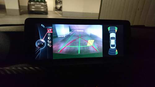

Anbei das Bild mit verschmutzter Kamera von mir aktuell.
Nee, stimmt, da ist was nicht richtig. So sah das bei mir nur aus, wenns früh am Morgen war oder schon dunkel wurde. Ich bleibe bei meiner RGB-Theorie und rate weiter, mal den Fehlerspeicher auslesen zu lassen.
Schau Dir mal das Video von mikenr1 an. Da kannst Du sehen, wie das normalerweise aus sieht. Das bei Dir ist nach meiner Meinung nicht "normal".
